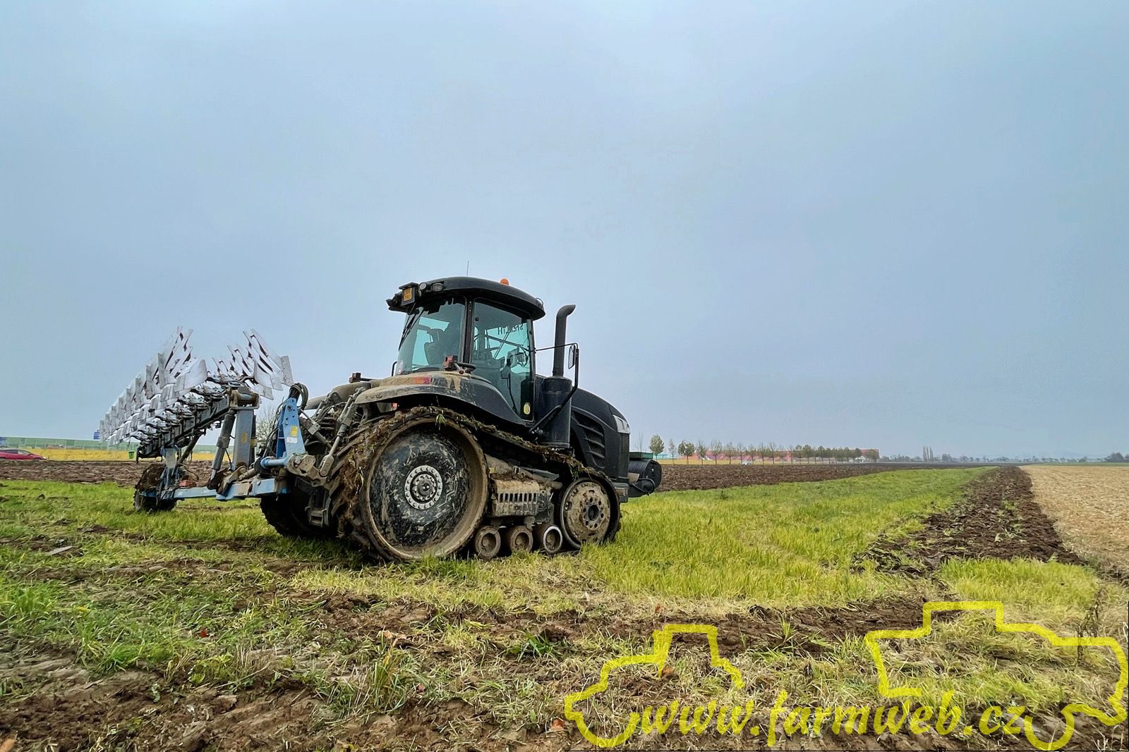

S tím pluhem jezdil v brázdě?
pepe220   20.12.2022 15:41:52
Ano, asi jako jediní v republice, mozná i na světě.
Jancase   20.12.2022 19:56:12
Díkysmile ,právě že naposled jsem tak viděl jezdit jen Détíky.
Honza.S2   20.12.2022 23:36:21
Jezdili tak i jinde s 865kou a 11ti radličným nesmyslem na obracení půdy, když to za mokra nešlo on land, tak vjel do brázdy. Celkem mord, ale když musíš, tak musíšsmile
GTA   21.12.2022 10:57:00
Na slánsku jezdíval Quadtrack s 12r taky v brázdě. Nevím, jestli to aplikují ještě dnes.
Honza.S2   21.12.2022 13:03:24
Když tam má rozšiřovač brázdy tak je to šetrnější než když se kolový traktor klouzá po dně a utužuje podorničí. Akorát u pásových podvozků trpí rolny kor když tam je kamení. Na straně druhé kolik se toho dnes orá.
Jancase   22.12.2022 14:25:45
Kolik se toho orá? Někde vůbec,jinde se to kombinuje s kypřením a podrýváním a někdo se toho drží stále a nedá na orbu dopustit,každému se osvědčilo něco poněvadž žádná technologie stoprocentní není. Co funguje někde jinde nemusí je to holt zemědělství které ovlivňuje mnoho faktorů a každý na to má jinou strategii.
pepe220   24.12.2022 15:15:24
Krom toho, že trpí rolny a to bych řekl, že není tak zlé, trpí hlavně obsluha. Celý den musí držet natočený volant, který je na pružinách a vrací se do střední polohy, jakmile ho pustí, pás, který jede v brázdě víc bere a vyhodí to pásák z brázdy ven. Jinak jezdí na navigaci, ale ta řídí pouze záběr pluhu. Podle mě, pokud pásák do orby, tak jedině On Land pluh.
Honza.S2   25.12.2022 14:01:13
To s tím volantem mě nenapadlo. Jednou jsem si to zkoušel s velkým katrem MT865 a velkým děleným pluhem. On Land to krásně ubývalo, jenom se muselo hlídat navazování brázd protože podle navigace to nefungovalo. Trápení ale nastalo po silážní kukuřici na utužené souvrati nebo tam kde byla utužená místa a stačilo aby byla celý den mlha, chvilkama mrholilo a už se s tím člověk nedomluvil, přece jenom po cukrovce nebo silážce tam nejsou žádné zbytky, půda utužená a rychle se udělá blatíčko na povrchu. Pak se muselo vjet do brázdy. Ta 865ka měla delší podvozek tak držela ale až do okamžiku kdy začala klouzat jedna strana a to byl doslova mord. Ale jinak jo, on land je lepší když teda budu orat, nešmatlá se v brázdě a kupodivu i s velkým děleným pluhem se dají dělat věci až sem koukal.
