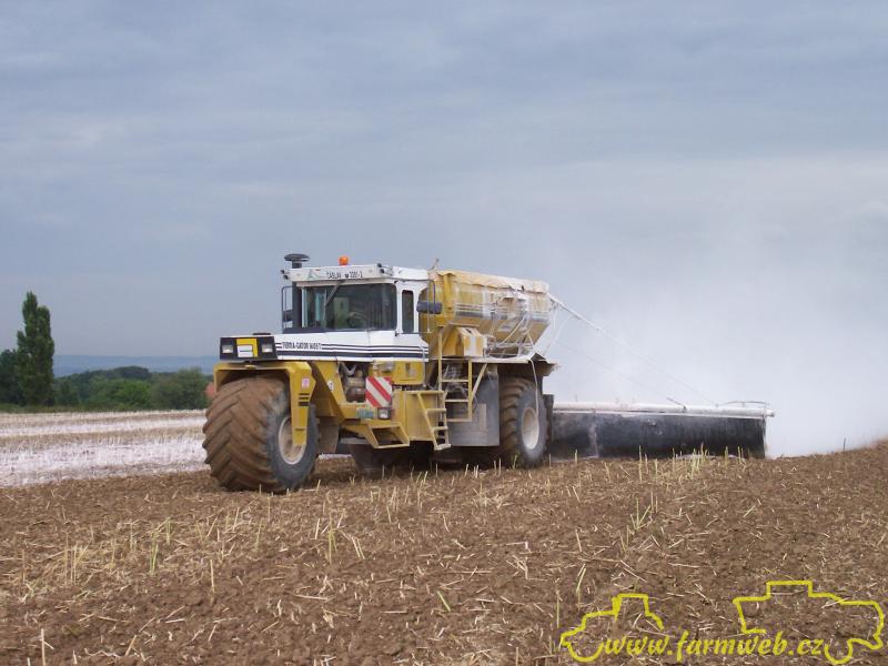

by mě zajímalo co je na téhle mašince tak zajímavýho nebo vyjímečnýho, že si ji někdo kupuje, nebyl by lepší, ekonomičtější a co se využitelnosti týče praktičtější traktor? rád bych se poučil, předem děkuju za osvětu smile
Jano SK   12.02.2008 15:40:18
TO HUDIK - neber to ako osvetu, iba info: prave ta ekonomika prevadzky je ten dovod, preco si to niekdo kupuje. Rychlost aplikacie je niekde uuuuuplne inde ako traktor, takze aj denne vykony. Je to ale zalezitost v podstate vyhradne pre sluzbarov, ak teda niekto nema par tisic ha. Dalsia vec je tlak na podu - ide v 3 stopach. Aj stvorkolka TerraGator moze ist krabim chodom, kde sa stopy navzajom neprekryvaju.
