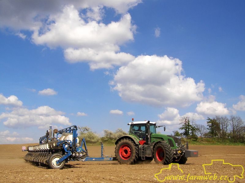

můžu se zeptat jaký má takováto sečka požadavky na výkon traktoru? Díky moc

Tady je tahle sečka s NH TM 190....
http://www.farmweb.cz/index.php?page=view_gallery&gal=15671
A myslím, že v Jevišovicích to chodilo taky s JD 8x00, takže cca těch 200 koní podle podmínek... Vždyť i 24 řádkovou sečku tu tahá 280k traktorsmile

Niekde na rovine by mohlo 200ps postačovať, ale v kopcovitejšom teréne podľa vlastných skúseností o niečo viac aspoň 220ps.
Potom tu je ešte novší podtlakový systém EDGE VAC, kde je potreba pohon ventilátora takže tam ešte niečo pridať.smile
