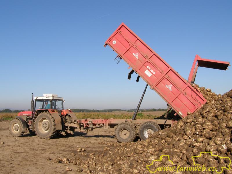

Koukám že máte suco jinak by si ta 160tka vtom annaburgru ani neškrtla u nás za ní teť tahaj bednu udělanou na devítku a uš ho kolikrát tahali.smile
Petr 50 Super   18.11.2007 19:17:55
smile
Martin Hruška   18.11.2007 19:58:07
Je to už minimálně 8 let co jsem v Potěhách testoval za Zetorem 12045 podobný návěs. Dříve zde tahali jednonápravový 9-ti tunový vlek. K překvapení všech měl Annaburger s traktorem o 10 l nižší spotřebu za den a odvezl o 50% více. I když na tomhle voze jsou "jen" pneumatiky 550/60-22,5" Alliance diagonál tak mají na poli celkem slušný valivý odpor. Musím říct že podstatně menší než silniční gumy na vlecích 9 t.
klaun   18.11.2007 20:07:40
chtěl bych se zeptat jestli takovýto návěs za příznivých klimatických podmínek utáhne i slabší zetor 10145??? nebo mi při rozjezdu upadne závěs ,nebo kam je vlastně možný tyhle návěsy za zetora zapojit vrchní nebo agro??? K80 asi vylučujusmile
johndeere7810   18.11.2007 21:42:42
rekl bych klaune ze zrovna 10145 nema tonaz na zadni zaves na annaburger.mas prece snad danou nejakou vahu kterou muzes tahat tak se musis ridit tim a ne jak nekteri blazni kteri tady uz taky byli maji za 16145 trydem od fligla 270 a jeste v hornim zavesu.to je uz na kryminal smile
Rozik   19.11.2007 10:37:12
k diskusii co pripojit k traktoru doporucujem v prvom rade si precitat napr. www.zdt.cz/detailzbozi.aspx?IDZbozi=70 a potom navod k traktoru co hovori vyrobca o zvislom zatazeni pripojneho zariadenia a navod vyrobcu privesu tiez o zvislom zatazeni
