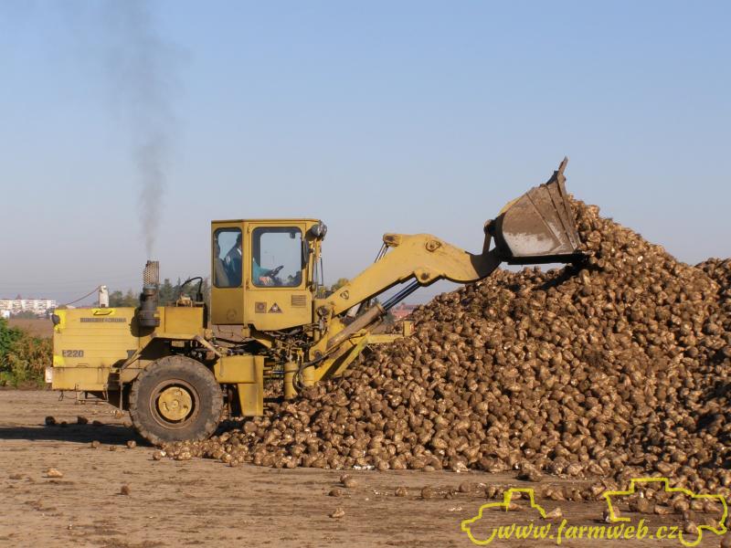

K jak moc velikémo poškození bulev dochází při tomto nahrnování? Osobně si myslím, že poměrně dost. Objasněte mi to, prosím, někdo.... Díky smile

Myslím si když máš dobré ostří a šikovného chlapa, tak ty ztráty jsou minimální, ale každá manipulace s řepou má ztráty. Nejideálnější by bylo, kdyby jsi nakládal řepu ručně. To by ztráty byly nulové.smile smile

P.S.Mischel: Podívej se na obrázek, a můžeš si udělat obrázek sám.smile

Nebudeš tomu věřit, ale já se na ten obrázek díval smile Ale jinak díky....
A existuje nějaký šetrnější způsob, tím nemyslím již zmíněný ruční způsob... smile

nejšetrnější možný způsob je podle mne - vršit haldy překladacím vozem nebo přímo kombajnem a následně to nakládat nějakým samochodem (myš, holmer atd...) a úplně vynechat z procesu jakýkoliv nakladač či manipulátor ale samozřejmě v českých podmínkách (velká pole, málo překladačů, málo samonakladačů) to asi nepůjde ale cestou do Hannoveru jsme viděli po německu spoustu malých haldiček dělaných tímto způsobem a navíc byly úhledně zakryté textilií

podle mě i manipulátor udělá menší škody než klasický nakladač ne??

to SmékalT: proč myslíš smile ... podle mne je to spíš o šikovnosti obsluhy...

no manipulator no nahrne vic nahoru a nebude muset do toho vjizdet proti normalnimu bagru aby to strcil aspon trochu nahoru tak musi predni napravou vjet do te hromady samozdrejme zalezi na vzdalenosti lzice od predni napravy cim dale predni naprava tim lepe

to máš pravdu že manipulátorem (např. s 7m ramenem) to nahrneš výš než nakladačem (např. ŠT180N) ale ten rozdíl v rozmačkání je stejně na obsluze smile
(jezdil jsem několik let se škodárnou a teď máme 2 roky manipul.) ale stejně se ani v jednom případě nevyhneš nějakým ztrátám oproti výše zmiňovanému způsobu... smile

Krása- Fadroma L-220 celkem vzácnost...

už je v polskusmile smile smile
