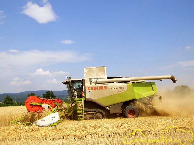

tá 580 je načipovaná, odvádzala celý čas super prácu, sú s tým veľmi spokojný !
Davegr   31.08.2010 16:36:31
Ona je ještě čipnuta jo, co nato říkali servisaci je to přeci funglovka ne......a neměli lepší si rovnou koupit 600??
Proxima   31.08.2010 16:42:20
Ke mě se zase doneslo, že pár much měla, než začala bezproblémově pracovat. smile
SIKU   31.08.2010 16:48:01
tak ak som dobre pochopil a mam dobre info priamo z podniku tak bola už od výrobi vraj a much ? No mala prasknutu palivovú nadrž po par dňoch, ktorú vymenili a šlapala potom .... a 600 by bola skoro o 2melony drahšia

co jsem foťil 600 TT s V1200 , Tak taky nejezdil zas tak rychle , takže tohle jede krokem ne ?
David Roudnicky   31.08.2010 17:27:25
Rychlost ovlivnujě hlavně vlhkost ten kombajnn by to měl brát vcelku dobře ne?
Davegr   31.08.2010 17:38:55
No rychlost halvně ovlivňuje kolik tam je hmoty a taky kolik ta podina sype.......rozhodně bude rozdíl když třeba pšenice sype 65q anebo 45q z hektaru jednou pojede 5km/hod a podruhe třeba 7km/hod a ta vhlokost to taky trošku ovliní ale to poznaš spíš až v noci anebo u ječmenesmile (doufam že to pochopíte napsal jsem to trošku blbě)smile
Zetor   31.08.2010 17:46:11
Davegr má pravdu, je to o hmotě, vlhkost tak maximálně u řepky, ale spíš podílem zelených stonků. V devítitunový pšenici by ten kombajn jel 1-2 km/h. I 600ky jedou v takovym materiálu 3 km/h, víc ani ťuk. A s 600kou je problém právě v té ceně. smile
Standa P.   31.08.2010 17:55:18
takže v 100q pšence by se ani nehnul? smile
Davegr   31.08.2010 18:00:58
Hnul by se ale jenom tak 1 km/hod ale podle mě by měl větší vykon než nějaka 580 s 9 lištou, ktera by jela 3 km/hod........ten zaběr děla svoje no
Broník   31.08.2010 20:32:46
Přesně tak. Cenovej rozdíl mezi Lexionem 580 a 600 neznám, ale určitě vyjde levněji načipovat slabší model, než pořizovat silnější. To má ale svoje rizika. Především se může vyskytnout větší množství poruch.
Jakub Medera   31.08.2010 20:53:15
To Zetor: Dovolím si nesouhlasit. Pár lexiku 600 už jsem viděl, poslední v Bohuňovicích a ani tam se neplazil tak jak zmiňuješ a že tam mají sakra pěkné hektarové výnosy.
Metallica   31.08.2010 20:54:14
Kubo, ale určitě nebyly s 12m lištousmile
Jakub Medera   31.08.2010 20:59:55
To nebyly. Ale to kolega nenapsal.smile V tom případě souhlasím pokud se jedná o 600 s 12tkou.
Honza.S2   31.08.2010 21:21:59
Broník a spol. když vyjde určitě levněji koupit a načipovat slabší model, nejsou tam přece jenom nějáké další rozdíly, mezi 580 a 600?
Zetor   31.08.2010 21:35:41
To Jakub Medera: No ono asi záleží na podmínkách jaké chceme ztráty a tak. Bohuňovice maj skvělé výnosy, o tom žádná. Já vychazím z jednoho článku co byl na Bezorebne, kde popisovali sklizeň u Kmínka v Ďáblicích a tam se bavili o těchto rychlostech. Pochopitelně Kmínek má 1000ha, tak si může dovolit se s tim "piplat"smile
Zdenda Deere   31.08.2010 21:45:04
Mezi 580kou a 600kou je rozdíl, není to jen o výkonu motoru, ale o celé mlátičce.
Honza.S2   31.08.2010 21:48:26
Přesně tak. 600 má např. i větší plochu sít než 580..
fugas83   01.09.2010 08:33:52
Letos jsem měl možnost dost srovnávat 580x600. Obě V900. S tou šestistovkou nikdy neudělal víc ha za den jak my. V poli jsme jezdili stejně rychle. Dokonce, když začal agronom líst v řádku, tak už jezdili pomaleji.
Davegr   01.09.2010 13:03:51
Taky hodně zaleží natom jak si umí řidič ten svuj kombajn nastavit.........pochybuju že 600 bude mít stejny vykon jako 580 proč by pak tu 600 dělali kdyby byla uplně stejně vykona jako 580?? Těch 100 koni (nebo jaky je rozdíl mezi 580 a 600) musí byt znat a aji velikost sít musí byt někde vidětsmile
téesák   01.09.2010 13:08:57
tady je řeč o tom že když načipuješ 580 tak má 530 koní stejně jako 600smile
Davegr   01.09.2010 13:45:50
Aha smile
FERGUSON8480   01.09.2010 13:54:30
kolik zozne za den ha ? smile
Väderstad   01.09.2010 15:05:13
to FERGUSON8480 : všechno záleží jenom na podmínkách , ale když by to šlo dobře tak na velkém lánu by aspoň těch 70 Ha za den zvládl !
Honza.S2   01.09.2010 15:07:27
Něják se ta diskuze ubírá do neznáma někam pryč. Jistě víte že 600 má Jet Stream, což 580 nemá, 600 má plochu sít 6,2, 580 5,8, rozdíl dá se i říct téměř zanedbatelný v praxi, Lexion 600 má silnější ventilátor. Koncepce mlácení je stejná, tuším od r. 2007 mají i stejné separační rotory. Motor je stejný a teoreticky by načipování vadi nemělo. Další věc je podle mě, že na 600 se dávají standartně lišty 9 m a na přání může být 10 nebo i 12, na 580 byla takový standart 7,5 a max. 9m (znalejší kdyžtak opravte mě). Beru to jenom pro srovnání a neříkám tím nebo nezpochybňuji, že by 580 s 12m lištou nemohla fungovat někde.
