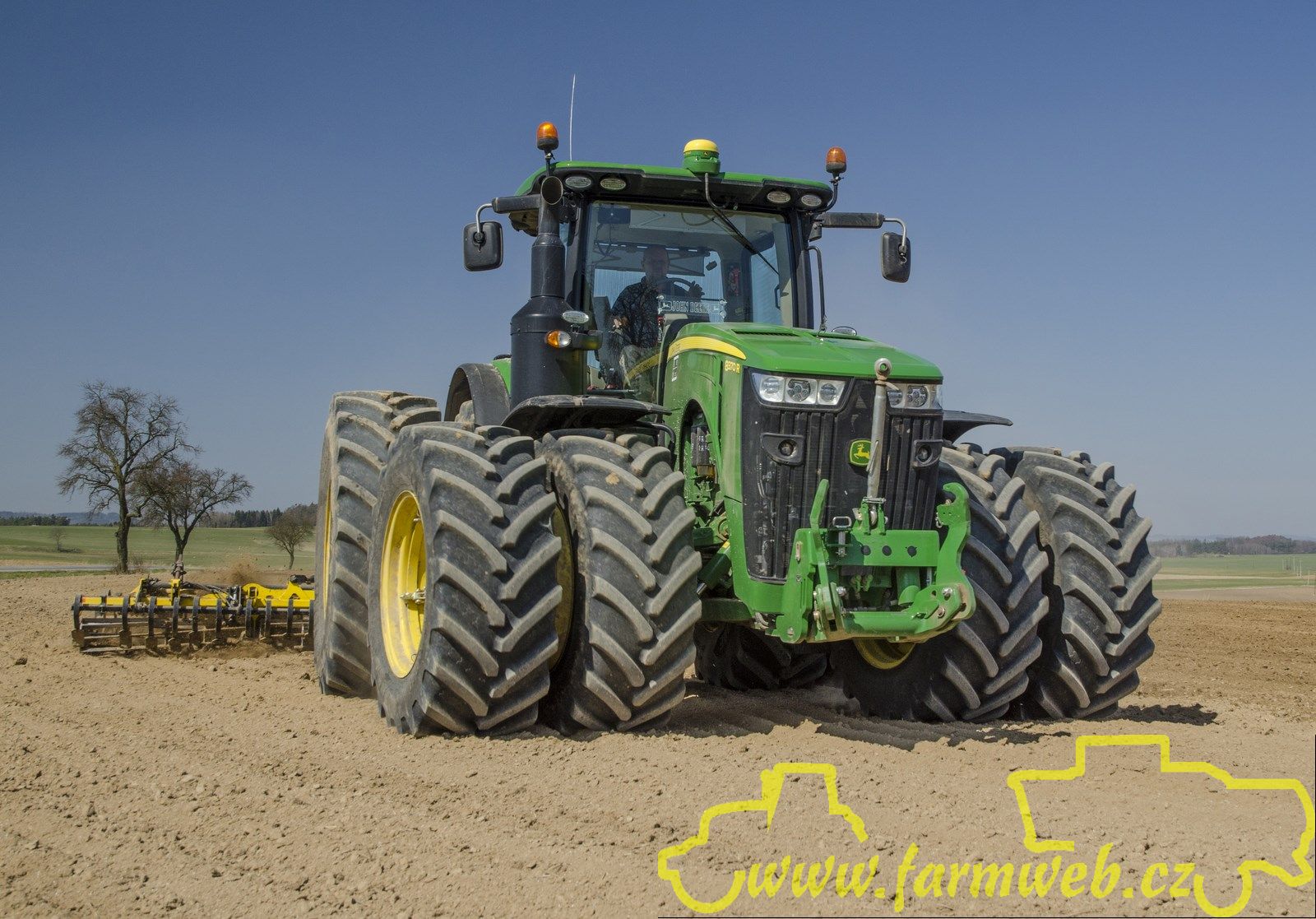

Zajímalo by mě zda netrpí přední náprava když má obuté tupláky.
Luděk   17.09.2018 21:12:55
Letos jsem měl stejnou otázku.Bylo mi odpovězeno,že to je již vyřešené a není problém tupláky na předku smile
Pavel Fiala   18.09.2018 13:39:05
Jsou dvě roviny odpovědi.
1) Na poli problém není a konstrukce přední odpružené nápravy ILS s použitím dvojmontáží počítá.
2) Provoz na pozemních komunikací je s dvojmontážemi na přední nápravě zakázaný.
karanice   19.09.2018 19:15:37
To je celkem rozporuplná odpověď.
jenik.p   21.09.2018 12:18:59
Mě odešli během týdne obě poloosy. Vydrželi cca 1500hodin.
Marek Němec   22.09.2018 06:26:30
jenik.p : a co přesně ti odešlo? Mám 8400R a je tam na nějaké věci prý vydaná serviska smile
Tomas-192   23.09.2018 17:32:31
Zrovna včera jsem se bavil s řidičem, traktor přišel na jaře 2016, dvojmontáže pravidelně na jaře v přípravě a občas i na podzim a s nápravou žádný problém.
Honza.S2   24.09.2018 16:37:00
Venkovní kolo by mělo mít nižší tlak než vnitřní a nemělo by se zatáčet kolama u stojícího traktoru. Problém s tím byl dřív u pevných náprav u některých traktorů kde byl problém slabé svislé čepy, neodpružená náprava a těžké závaží na předku.
Jinak na silnici musí být doprovod.
Pavel Fiala   26.09.2018 09:54:14
Co je na tom rozporuplné?
1) Týká se konstrukce přední nápravy.
2) Je legislativa, tedy předpisy pro provoz na pozemních komunikacích a odpověď Honzy.S2 není správná. Žádný traktor nemůže mít na řízené nápravě dvojmontáže, když jede po silnici. Doprovod je nutný když jeho celková šířka je větší než 3m, tedy třeba, že má tupláky na zadní nápravě.
