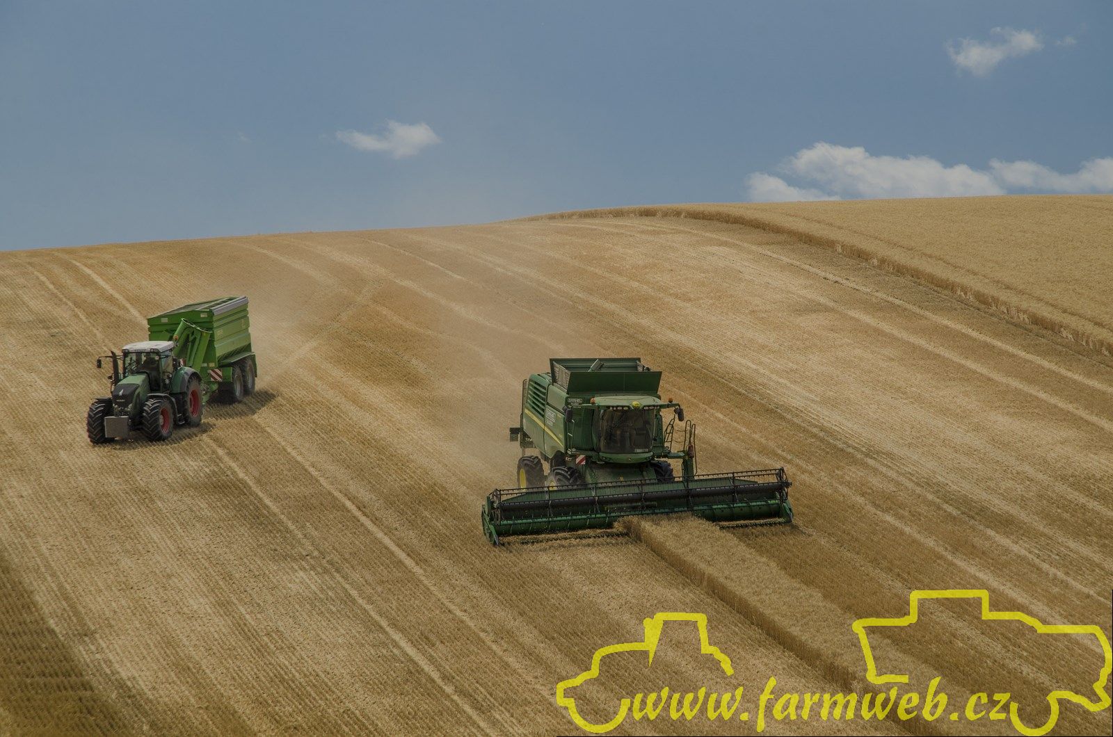

SF3? smile smile smile
Filip 90   25.09.2017 19:36:19
Tak tak... smile SF3 smile
Naštěstí dle zpráv od obsluh na tomto konkrétním poli sekali, z mě neznámého důvodu, bez navigace. Proto tato fotografie.smile
