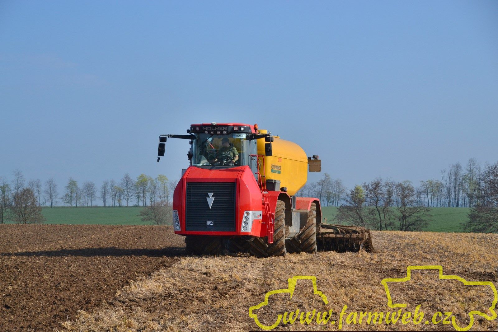

Může mi někdo objasnit smysl krabího chodu při aplikaci kejdy?
sim111   14.06.2014 20:38:09
Celkový význam krabieho chodu na poľnohospodárskej technike je ten, že každé koleso stroja ide vo vlastnej stope a minimalizuje sa utláčanie pôdy je jedno či pri kejdovaní alebo pri iných prácach.smile
vaclavicek123   14.06.2014 20:41:26
Tak to myslím že ne, tímto způsobem si akorát pojezdím dvojnásobnou plochu půdy a utužení nezminimalizuji ba naopak.... Lepší by bylo jet v jedné stopě.
Ondra A   14.06.2014 20:43:54
Jenže ono jde o to, aby to utužení bylo rovnoměrné nejlépe po celém poli. smile
vaclavicek123   14.06.2014 20:47:33
Ta přední náprava utuží půdu tak na cca 80%, kdyby jela druhá náprava v té samé koleji, zvýší se utužení jen cca o 20%. Podle mě je lepší mít jednu kolej, než si tam nasekat lavice utužený půdy.... A mít utužený rovnoměrně celý pole? smile
Ondra A   14.06.2014 20:51:41
Samozřejmě, že nejvíce vždy budou utužené souvratě a ne každý kus pole bude stejně utužen. Nechytal bych se tak za slovo. Každý na to máme jiný názor asi. Ale kdyby na tom nic nebylo tak se to asi používat nebude. smile
vaclavicek123   14.06.2014 20:55:01
No právě si myslím, že je to "blbost" používat krabí chod, budu si tak huntovat dvakrát větší plochu pole... A souvratě je kapitola sama o sobě, tam se snad nadměrnýmu utužení ani zabránit nedá.
Marek K   14.06.2014 21:23:28
To je práve význam krabieho chodu - rozložiť zaťaženie na väčšiu plochu, pôda je tak utužovaná menším tlakom.
zvedjaja   14.06.2014 21:30:49
ale tohle že jede každé kolo ve své stopě není krabí chod ale psí.
zvedjaja   14.06.2014 21:34:03
vysvětlení rozdílu psí a krabí viz tenhle příspěvek http://www.farmweb.cz/index.php?page=view_gallery&gal=34317
