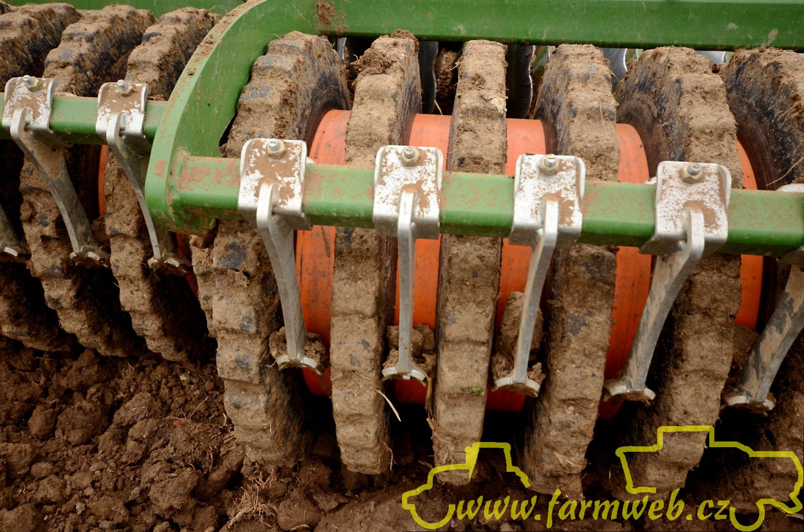

Mà někdo zkušenosti jak pracuje tento pěch za mokra nebo v písčitých půdàch? smile
zmijucha77   02.11.2015 20:29:33
Myslím, že Míša Vencel ti podá přesné info
Michal Vencel   04.11.2015 21:49:59
Letos jsem tento válec, když nebudu počítat tento Catros, měl na předváděcím stroji Amazone Certos a spokojenost. Co se týká písčitých půd, tak na letošní vyprahlé jižní moravě odváděl skvělou práci. A co se týká mokra, nezaznamenal jsem žádný jeho nedostatek. Jinak v obou případech je potřeba mít pro odvádění kvalitní práce správně seřízené škrapky. Při jednom předvádění jsme zapravovali hnůj do pracovní hloubky 18 - 20 cm a žádný problém. Díky velkému průměru disků, které dovolují velký rozestup, měl Certos velkou průchodnost a zapravovaný hnůj byl "zamíchán" do půdy.
VonVagel   05.11.2015 12:06:10
Nevím jestli lze porovnávat CERTOS a CATROS. Typově rozdílné stroje což podle mně bude mít vliv na práci pěchu.
Honza.S2   05.11.2015 19:56:43
Nechci vám do toho moc kecat teda, říká se, nebo říkalo, že pěch dělá druhou polovinu práce.
Pokud budu vycházet z toho mála zkušeností co jsme za letošní suché žně získali, tak u tohoto typu diskových podmítačů je rozhodují spíš intenzita a schopnost drobení v diskové sekci, resp. aby nedošlo ke vzniku hrud. Potom už to pěch jen přitlačí a tolik na něm nezáleží jestli něco nadrobí nebo ne - blbě řečeno ale je to tak. Je potřeba rychlost u tohoto typu nářadí, tj. 11 - 14km/h, kdo se toho nebojí tak i 15 - 17, což je pro výsledek práce dobré ale jinak rasovina.
Reaguji jen na diskuzi ohledně válců.
PS: Mohl by mě ještě někdo osvětlit princip otáčení těch předních opěrných kol?
Dík.
