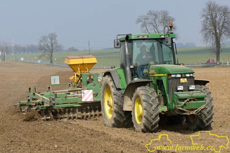

Dám jeden dotaz. Přestože hřídelovým podmítačům takřka odzvonila hrana a nastoupily tzv. krátké disky, jak hodnotíte tento Precizer a s odstupem času jaký máte na ně názor?
Na svou dobu v éře diskových podmítačů to bylo jedno z nejzajímavějších řešení, díky menším diskům, volitelné výbavě na úpravu zpracované půdy apod. K tomu práci neodváděly špatnou.
Krátké disky mají oproti hřídelovým nevýhodu nerovnoměrné a omezené hloubky díky nezávisle zavěšený talířům, velkému počtu ložisek, mnohdy tak drahým až k neuvěření.

Jen tak na okraj, tato "příprava" je na poli vidět ještě dnes ve vzrostlém porostu. I naprostý laik by poznal a pozná, kudy přesně traktor s podmítačem jezdil..
Pavel Toman   11.06.2012 22:34:44
Tohle není (bohužel) jen u Precizera. To samé je i po Rubinu i po Terranu, o klasických smykobránách nemluvěsmile

Záleží jak kde, ale co mám zkušenosti tak nejhorší výsledky jsou po smykobránách a samostatných bránách. smile Ne nadarmo mám vypěstovanou averzi k tomuto přežitkusmile
A na druhé straně, kde byla provedena předseťovka Kockerlinge Vario nebo Lemken Rubinem (ideální by byl Heliodor a nejideálnější Allrounder nebo jiné radličkové radličkové kultivátory pro jemnou práci), jsou nejlepší porosty beze stop, pole rovné a ječmen vyrovaný.
Kompaktory také jo, ale tam mít pásový traktor a stejně i tak je to nářadí na přípravu pro cukrovou řepu nebo kukuřice a vlhkou živou půdu na jaře tím zamažete.

Nevím, co máte proti bránám. Na jaře patří do pole co nejlehčí stroj. teď jsem se šel podívat na svůj ječmen jarní i ozimý. Kromě pásu u lesa je porost vyrovnaný. Nevím jak u vás, ale tady po těch mrazech letos v zimě stačilo oračku přejet jednou smykobránama a byla jako zahrádka.

Smykobránama se akorát vlhká zem zamaže a spodek dokonale ušlape. Po orbě budiž, ale i tak se dá použít jiné nářadí a když už tak kombinátor, klidně starý KON. Ale jen ne smykobrány. Máme tu jedno pole zavláčené před setí a ječmen je tam nejhoršísmile

Co by se mělo zamazat? když vláčíš oračku na jaře tak samozřejmě, že do toho nepojedeš 2 dny po roztátí sněhu. Letos se vláčilo krásně. Zem suchá, drolila se. Celkem panovalo netradiční sucho na jaro. Co se týče uutužení, beru, je to možné. ale já koleje po přejezdech kromě nezbytné chem. ochrany společne s přihnojováním nemám. Beru, když seješ bezorebně, tak tam brány smysl nemají. Rozhodně daleko horší je, použít rotační brány na jaře a pak to "nezagembridžovat". Vznikne úžasný půdní škraloup.

Klidně. Až příští jaro vyrazíte s něčím takovým, pár dní po přípravě a setí si vezměte sebou rýč a na pár místech se podívejte do země.
A pro srovnání si zkuste udělat přejezd starým kombinátorem s radličkama. Rozdíl je vidětsmile
Jinak těžká půda drží v sobě vláhu jak dlouho i ve spodní vrstvě, která je velmi citlivá na jakýkoliv přejezd a utužení.

Beru tvé argumenty, jsou zcela na místě, ale já se dívám na pole teď, před sklizní. A nějaký problém nebo menší, chudší klasy nezaznamenávám. Vše stejné. Pole sklidím, zpodmítám do cca 8Cm, vyvezu org. hnojiva, zaorám a na druhý rok to bude zase to samé. Alespoň tak to praktikuju 20let a nějaký úbytek výjma extrémních podmínek nepociťuji. Hnůj se na jednotlivé hony otočí co 3 roky.

Právě že je třeba se dívat na pole nejen před sklizní ale během celého roku. A nejen na pole a porost, ale i do půdy.
