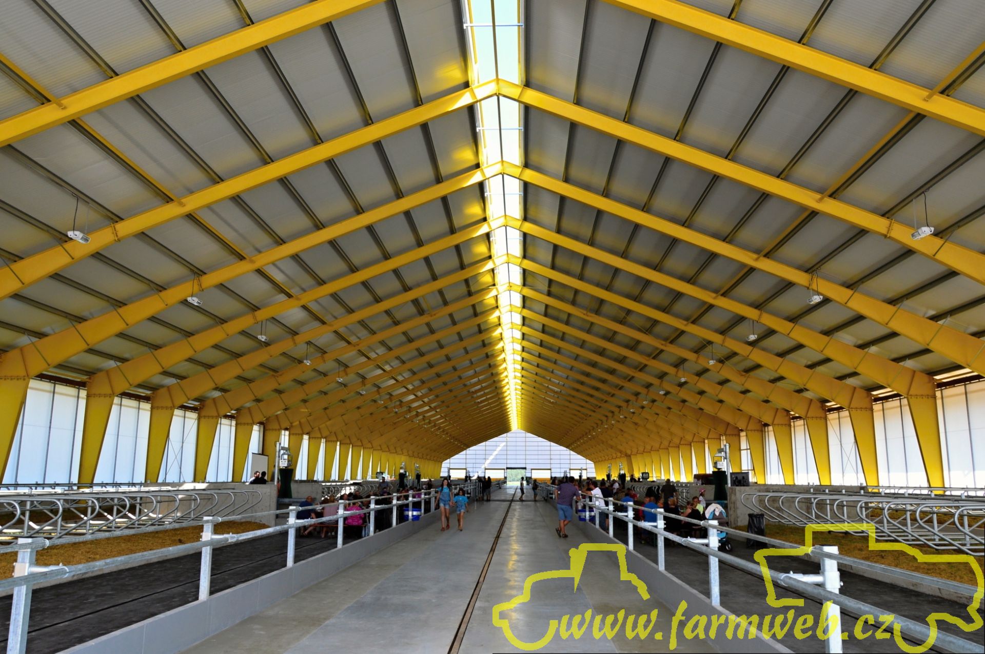

Krásná stáj, to se mi líbí, pěkný vzdušný smile smile
PavelCZ   22.12.2019 11:34:10
Jojo, maj to moc pěkně udělaný:-)
Martis   24.12.2019 13:58:28
Na léto ideální kravín jak píšete pěkný vzdušný, z vlastní zkušenosti se musím zmínit ohledně zimního období, mám na mysli silné mrazy. U nás je to 2 roky zpět co po dobu 3 týdnů neklesly teploty pod minus deset a krásně nám kravín zamrz . Kejda jak v chodbách tak v jímce jak kamen. Máte také někdo podobné zkušenosti? Nebo zde v tomto případě je zavedeno podlahové vytápění z BPS?
neznalek   24.12.2019 16:38:59
já bych měl dotaz ke střeše... nekondezuje se tam vlhkost???
čapino   25.12.2019 21:11:10
podlaha vytápěná není,taky mě zajímá pokud by byl delší dobu mráz,co na to bude říkat kejda,shrnovací lopaty a řetězy pohonu lopat,mě se zdá větší zima ve stáji už ted,ve starých kravínech bylo tepleji,ale zase čpavek a jiné,jinak střecha je ze sendvičových panelů,takže zatím žádná kondenzace,čas ukáze,jinak deštová voda ze střechy se chytá do jímky a je používaná na splachování,třeba podlah v dojírně
Zoposák   25.12.2019 22:07:36
Máme stejný tip kravína.. Akorát na gumách ne na na slámě.. Když je jó mráz, tak lopaty jezdí neustále a ještě se nám nestalo aby kejda zamrzla.. I když se to nezdá žádná zima jim tak i v těch největších mrazech co v ČR panují nebude.. Nevím jak tady ale my máme otevírací střechu takže pohoda.. Nic nekondenzuje.
Martis   26.12.2019 00:50:25
Tehdy nám nejprve zamrzly lanové drážky pro lopaty, takže každá volná ruka vyfásla pajsry a šlo se ,aby lopaty vůbec rozjely. Kejda na podlaze se postupným promrzáním vrstvila což lopaty už nezvládaly a tak přišel na řadu manipulátor. Lopaty se pro bezpečný průjezd vyhodily a vyhrnovalo se maniťákem. No musím říct že i když jsem měl lopatu jak břitvu, jel jsem třeba pět krát než se to proskrablo až na zem. Jinak ten rok zamrzalo snad všechno, tehdy mi na bioplynce zamrzla i vyskladňovací trubka z fermentoru....
PAJA XX   26.12.2019 18:05:31
Čím stelete slámou nebo pískem ? smile
Magrixak   26.12.2019 18:29:11
Kdyz byly největší mrazy tak u nas kravin se zavira bocni plachty horni klapky lopaty se nastavi na zimni rezim aby porad popojizdeli pokud stoji na koncovkach a kdyz neni kokot noční hlidac a zavira zasebou vrata tak neni problem aby ty kravi meli pprad par stupnu nad nulou jeste jsou dobre vetraky ltere umi teply vzduch od stropu foukat zpet dole smerem k postýlkyam. SPIS jde o to vyústění z kravina do vstupni jimky pro BPS kde hrozi primrzani
čapino   26.12.2019 20:51:19
boční plachty se samozřejmě zavírají,ve střeše je vidět hřebenová štěrbina,o které tvrdil dodavatel,že je v kravíně takový komínový efekt,že na krmnou chodbu nenaprší,a dneska mokro jako prase,většina dodavatelů vychválí právě to svoje řešení,skutečnost je někdy trochu jiná,ale jen blázen by věřil,že nebudou nějaké mouchy,i když za ty peníze...,jinak stelu míchanici z drcené slámy,vápence a vody,stelu upraveným krmným vozem Storti Husky,slámu drtíme zřejmě prvním drtičem Haybustr v ČR,je trochu vidět na fotce za JD8120 u seníku
