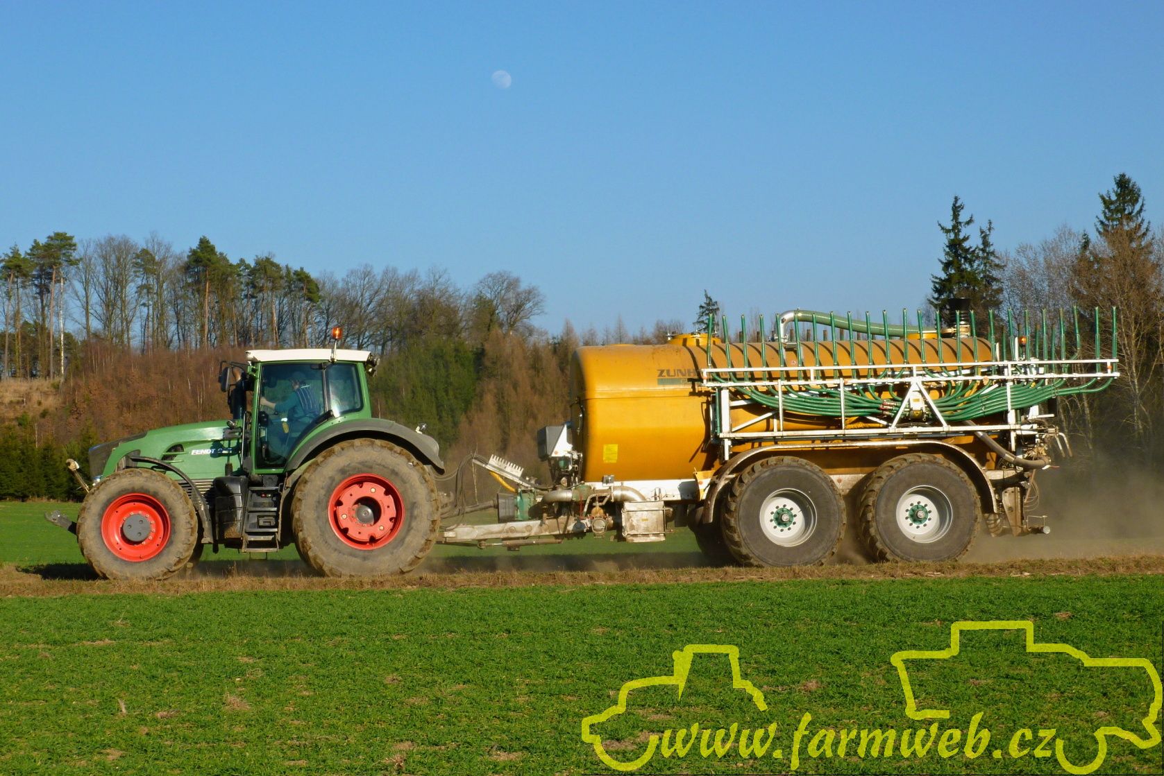

Nucený řízení nebo jenom blbě vidím? Jaký má odpružení náprav?
Docela by mě zajímal i názor na tyto pneu vs alliance?
Plnit se bude jenom vrchem nebo ne? Pokud ne, tak si řidič ještě asi užije smile
tomD   16.03.2014 18:39:44
Nucené řízení má , to je vidět smile ...A jak to myslíš?...My plníme jedině bokem a příjde mi to mnohem lepší než vrchem teda smile
TomášJ.   16.03.2014 18:56:06
Když bokem, tak andock, cena není zas tak vysoká smile Tady musí přijet, vylíst, připojit hadici, zapnout čerpadlo, odpojit atd. Neskutečný zdržování se vším... nehledě na to, že v tom čerpadle občas zůstane trochu kejdy a když tu hadici vyndáš ,,neopatrně,, dostaneš přímej zásah. A to nemluvím pak o tom bordelu v kabině, když třeba jezdí v hnusným počasísmile
Pokud si na jaře udělám čas, tak schválně zkusím změřit jak dlouho trvá naplnit zunhammera bokem hadicí a jak dlouho andockem a kolik času se tím promrhá smile
Hamsa   16.03.2014 19:03:08
To TomášJ: je to 8 -10 minut pokud se připojuje hadice
tomD   16.03.2014 19:31:33
Tomáši máš pravdu...občas člověka to zapojování hadice štve , občas nás to i vykropilo (ale to byli začátky , teď už stim neni problém)...no zdržování to trochu je , ale máme i ruku a u naší 15tky to vychází teda časově uplně stejně. Průměr ruky i hadice jsou totožné a je to těch cca 5 minut....My ale většinou všude plníme cizím el. čerpadlem a jímky jsou nadzemní ,takže tam už by to bylo trochu složítější. Vím že existují stanice i na toto , ale to už nebude tak levná varianta...Jinak ve vedlejším podniku koupili jen ty gumové "trychtýře" a nohy tomu udělali smile
PavelCZ   17.03.2014 21:00:59
Mám takovej pocit, že se to bude plnit vrchem, ale ruku do ohně bych za to nedal. Bohužel měl pan Pospíchal závozníka, tak jsem si sním o tom ani nepodiskutoval smile
TomášJ.   18.03.2014 00:17:26
Jakou to má nápravu jsi nezkoumal? To by mě vcelku též zajímalo. smile
Nakonfigurovaný je to tak jako tak velice zajímavě, až to trochu zaráží. Nucený řízení, který nepatří mezi zrovna levný srandy tam je a ty vesměs ,,doplňky,, ulehčující život, který už tu cenovku nezvedají tak rapidně, tam chybí smile
PavelCZ   18.03.2014 14:58:40
No zkusím se nějak poptatsmile
tomD   18.03.2014 15:36:08
Vypadá uplně stejně jako ten co má soukromník co jezdí snámi , řekl bych klasická výkyvná boogie náprava s nuceným řízením a 30,5" Treleborg pneu smile ...Ty cenovky jsou teda dost divoké u všeho , celkem se divím že mi ruku máme když využití je tak 1% ročně max smile ...pořád tvrdím , co když plní cizím el.čerpadlem jako my? smile
