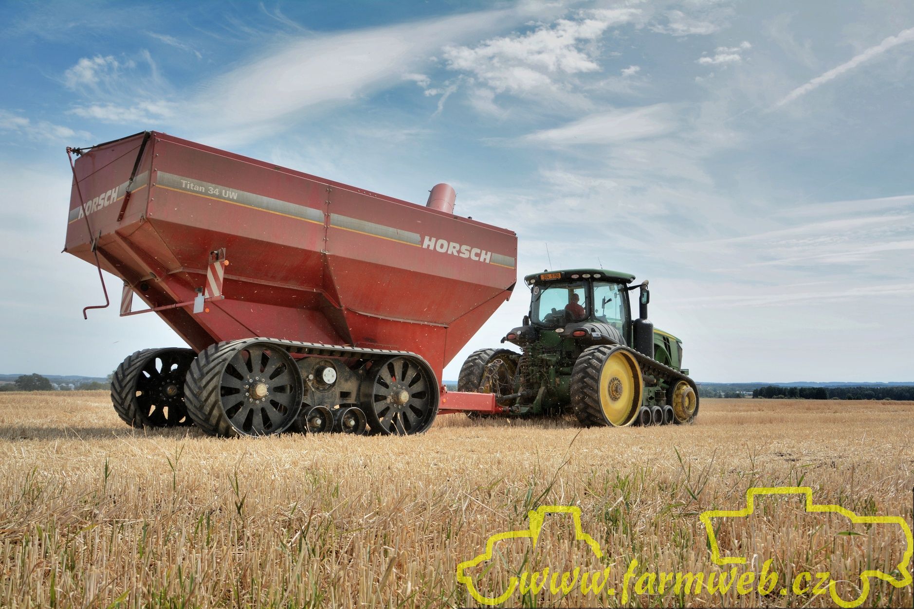

neznalek   20.08.2015 21:27:38
v tomhle konkretnim kousku jsem se svezl a musim se zeptat. To jsou všechny pásáky této koncepce uskákané jako 70ka Zetor na přehuštěnejch kolech? Nemám s čím porovnat a popravdě mi to dost zklamalo
GTA   20.08.2015 21:48:09
Osobně mám zkušenost s MT 765B a 865C a podobný dojem nemám. Ale tuším, že tyto dvě značky nemají totožnou konstrukci podvozku resp. odpružení.

Janis T.   20.08.2015 21:59:10
Tenhle skáče ale ty větší třeba 9R, tak ten tak neskáče
karanice   20.08.2015 22:09:36
Myslím, že JD nenabízí odpružené kladky, kdežto Challenger ano, takže by tam ten komfort mohl být trošku lepší.
Matous 7   20.08.2015 22:58:47
Bohužel musím říct že po třech sezonách na tomhle traktoru jsem rád když můžu jed s čimkoliv jiným a dát odpočinout celému tělu smile
Honza.S2   21.08.2015 13:04:36
Karanice: John Deere jako jediný výrobce nenabízí u pásových traktorů odpružené rolny ale má odpružené tělo traktoru měchy pod motorem. Jinak Case IH, Challenger a Versatile mají odpružené rolny.
Matouš: S tím překladačem a hnojením co s tím děláte musí být fakt nezáviděníhodné v tom vydržet.
Jinak na fotkách je vidět že nechávají slámu - lisujete si ji sami nebo službou? Tam zřejmě nejde udělat systém CTF...
Matous 7   21.08.2015 13:16:49
Honza.S2: Sláma se dělá službou tady jde CTF stranou

Honza.S2   23.08.2015 13:32:19
Asi mě nebudete věřit, protože jsem zapsanej jako "anticaseista" ale Quadtrac je z pásáků nejpohodlnější a nejkomfortnější a nejpohodlnější. Samzřejmě že staré 450ky měly kabinu na silentblocích a to byl trochu kostitřas. Nové 600 mají kabinu na měchách a odpružené středové rolnysmile
Matous: Záda by tě tam určitě nebolela, věřím že by sis v kabině připadal jako v lázních.
Matous 7   23.08.2015 17:57:15
To jsem u JD nepochopil proč je kabina na silentblocich stejně jako Zetor 7745 s kterým jsem jezdil předtím komfort jízdy asi tak porovnatelný neli horšísmile. A nikdo mi nevěří že pásák může být takovej kostitřas
Honza.S2   23.08.2015 21:51:15
Když nejsou u pásového podvozku nijak odpruženy středové rolny, vše běží natvrdo, nikde nic netlumí nerovnosti a otřesy. Na rozdíl pneumatiky u koláků mají tlumící schopnost v tom případě víc ale zase menší styčnou plochu, takže dojde k rozskákání.
Kdo má odpružené části podvozků u pásáků je na tom lépe, optimální i odpružená kabina. Co se týče těch menších dvojpásáků, nechci se k tomu nijak vyjadřovat, ale musí to být někdy i očistec při zatáčení nebo hrbatém poli, při aktivní GPS navigaci ve svahu.
V tomto je čtyřpásák lepší i když jsme řešili také aktivitu při zatáčení což jsem vyladil nastavením agresivity zatáčení a v tahu již není znát ani pohyb kloubu. Jinak náznaky otřesů tam jsou při přejezdu po podrýváku napříč původnímu směru nebo přejezd odvodňovací strouhy ale zas tak kostitřaska to není smile
