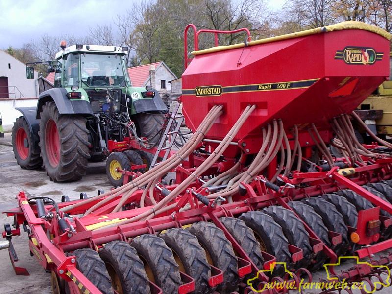

Chtěl bych se zeptat na ty kolečka pod ramenama traktoru? K čemu to je, že ta sečka je pak úplně tažená? Neodlehčuje to traktor, který pak méně táhne?smile
Polci   02.12.2007 07:43:07
Co vím z pusté teorie. Je to mezikolový packer. Funkci by to mělo mít následovnou - rovnoměrné utužení před sečkou. Pokud má ten traktor dvojmontáže, je to samozřejmě ještě lepší. My už na dvojmontážích makáme... Další výhoda je částečné rozložení váhy stroje. I když to ještě lépe absorbují jakási křídla také s koly, která se přidělávají na kocec oje za ventilátor. Dále to po nich jede na souvratích a nedostávají ta ramena takové rázy ze strany, jako by dostávala pokud by tam ta kola nebyla.Zvedá se pak pouze secí sekce a s rameny se nehýbá. Jinak ta kola to nikterak netlačí dolů, pouze to po nich jede, takže ty trakční vlastnosti by neměly být ohroženy.
