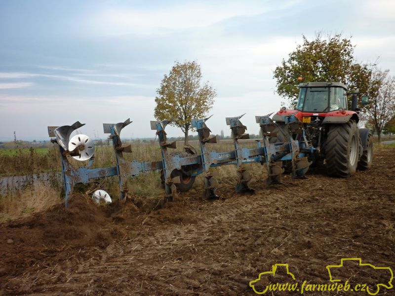

takto by sa malo začať orať každé pole smile paráda, prípadne aj pri jednostrannom pluhu pri začínaní skladu a pokračovať ako na dalšej fotke

vidím to prvý krát,k čomu to je vlastne dobré? aby šiel v brázde?? smile

No Marian ale on nezačína orať pole a ani nezačína sklad........on orie uvrate,aspon sa mi to tak zdá podla fotiek že to sú uvrate a takto sme to robili aj my.Ked sa viackrát po sebe orie uvrať od kraja tak tam vzniká kopec a ťažko sa to potom na jar smykom,bránomi či iným náradím stahuje tak sa to najprv takto odorie a potom sa to následne znovu prihodí a je to v rovine.Na foto č. 4 je vidieť opačny smer ako to potom prioráva naspäť.

No já jeden rok přiorám k mezi a druhý rok odorám.Tak mě to naučil jeden starý a zkušený traktorista.

No to ti chválim Jakub no nie každý rok orie to isté pole ten istý šofér a nie každý nad tým rozmyšla ako to spraviť smile
Marián   26.02.2012 13:25:30
Boris asi si ma nepochopil, myslel som to celkovo jasne že tam patria aj úvrate, ved aj tie musí začať niekde orať
BORIS-SK   26.02.2012 13:27:48
Ale hej,pochopil........ja len tak na upresnenie smile
Widlák   26.02.2012 13:38:24
takových oráčů bohužel úbývá
soola   26.02.2012 15:27:01
Takhle by to měl dělat každý.smile Ale skoro nikdo to nedělá,kde je ta doba kdy museli oráči u orby přemýšlet. Dneska je každej zhýčkanej otočnými pluhy a nikdo nic neřeší.na jedné straně začne a na druhé skončí.A některým není ani vůbec hloupý a divný když odvorávají od cesty tam udělat zákop a ne mělkou brázdu přes kterou se dá přejet.A to nemusí vylízat a ručně přestavovat opěrné kolo.Dneska už se ani nechce chytit za páku a zvednout to hydraulickysmile
