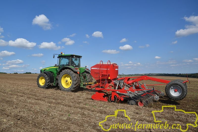

Nevíš jaká je pracovní rychlost toho Focuse, popřípadě hodinová výkonnost? Díky.
David Janda   14.08.2017 20:50:28
Bohužel nemám žádné info, ale u rotačních bran platí co utáhne traktor, to zpracují a jedou i když už vše ostatní stojí, v mokru, sněhu ...
deni   15.08.2017 13:41:14
no neviem ci v mokru a snehu
Jancase   15.08.2017 17:23:24
Ano přesně jak je psáno,jedou i když vše za nima již stojí .... Jako utužovací válec či pěch a výsevní jednotky ...smile
karanice   15.08.2017 18:22:46
Ve sněhu asi ne, ale asi to myslel tak, že jedou i když klasické secí stroje s diskovou přípravou stojí.
Honza.S2   15.08.2017 22:15:34
Nevím co bude lepší na průchodnost, jestli ten ocelový packer nebo pneumatikový pěch třeba u Pronta.
deni   16.08.2017 03:56:41
Ja som mal na tom packer,ale za mokra nič moc.Vláčil som takú zostavu dosť dlho.
Honza.S2   16.08.2017 10:45:05
Výhoda těch rotaček je spíš v tom že si poradí s hroudama relativně líp než kompaktory nebo něco jiného.
Určitě mají svůj příkon a mordovat je za každou cenu nadoraz co dá traktor je taky špatně. To pak můžu táhnout quadtracem a hodit po sezoně do šrotu.
Matous 7   16.08.2017 21:06:58
Honza.S2: Pneumatikový pěch u pronta má moc blízko rám a když se na pěch začne trochu lepit hlína tak se to mezi tím rámem a pneumatikama zacpe a pěch se zastaví. U ocelového se to zase dostane do drážek a o škrabky se to taky zastaví. Řekl bych že když začne pršet tak se oba pěchy zastaví asi tak nastejno.
