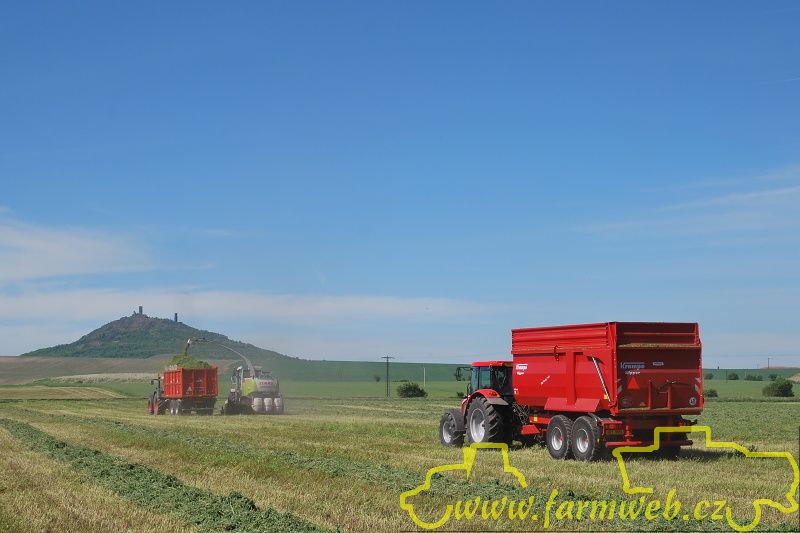

To v dáli je Hazmburk ? smile Jinak pěkná fotka smile smile
ales750   28.05.2014 19:53:02
A ta kombinace Forterry s Krampem velmi zajímavá smile smile
SIKU   28.05.2014 22:23:08
Mňa by skôr zaujímalo ako to zvlada pri vyklápaní ten zetor, lebo viem že s tym boli problemy vo FF mala problem Forterra s megou
Zetor   28.05.2014 22:29:59
Ale toto není Mega smile
Krampe BB 540 potřebuje jen 20 litrů oleje pro sklopení...smile
