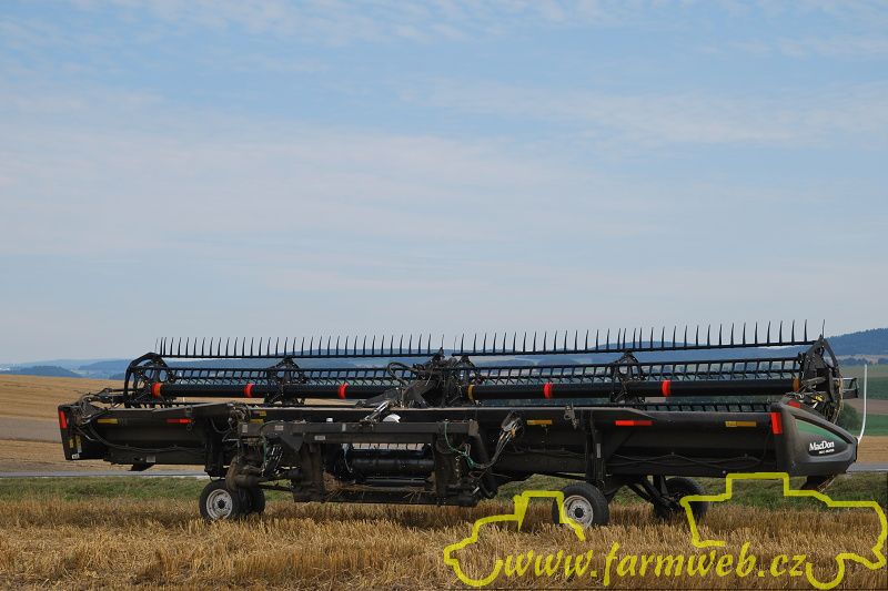

Už jsem si zvykl že lišty MacDon vypadaji dost odlehčené, ale nějak postradam oj od vozíku? Nebo jak funguje tento patent?

To je "tříkolka" podvozek?

Dlouho jsem čekal kdo si toho první všimne, podíváte-li se pozorně tak vidíte že tam žádný podvozek pro lištu není, na tomto typu lišty je přídavné vybavení které umožní rozložení opěrných kol pod lištu a vznikne tak "vozík", stačí připojit už pouze oj.

A to přídavné zařízení se sundává nebo kam se složí?smile

nesmí se tady dávat odkazy takže jen napíšu že na YT.com je video jak to funguje - dej hledat Flex Draper Transport Kit

Zajímavé, ale když sem tak koukal na to video, tak než si ten vozejk postaví, tak to celkem dlouho trvá ,tak v čem je vlastně výhoda ? v ceně ?smile

to jsou původní "opěrné" kola, které jsou na MacDonu (když si to zákazník vyspecifikuje), jsou to vlastně na každé straně dvě kola (u nás se snad žádný MacDon s "dvoumontážemi" na stránách snad ještě nevyskytuje), které se vždy pro transport pomocí několika čepů v předu (na obrázku vlevo) povolí, přetáhne pod lištu a otočí směr jízdy a v zadu (na obrázku vpravo) rozdvojí, jedno rameno se protáhne pod lištou, začepuje a otočí, následně se připojí oj. Je to celkem jednoduché a rychlé řešení, jen nevím jak by to fungovalo v našich podmínkách, na delší přejezdy, např. pro službaře.

No ale rozhodně jde o praktickou záležitost. Když jsme letos fotili dvě AFX s MacDony, účastnili jsme se i přejezdu. U pole nebyl prostor, kde by se dala rozbalit lišta, takže obě mašiny musely vjet do řepky a lišty nasazovat přímo v porostu. Jak ten kus pole asi vypadal nemá cenu popisovat. ALE, aby se to pak vysekalo, musely se podvozky odtlačit na stranu (jeden kombajn zatím vysekal plac) a řeknu vám, že v pěti lidech jsme měli ve vlhkém poli problém s tím hnout kam jsme potřebovali. Jedlano se o podvozek ZDT určený pro cca 12m lištu.
Jasně, tohle řešení s přehazováním koleček mi nijak neulehčí motání se s dlouhou lištou v provozu, ale budu si moct dovolit "rozbalit" kombajn i na silnici (na hlavní asi ne, ale mezi Horní a Dolní v pohodě) a neničit si tak kus pole. A to není vůbec špatná myšlenka, i když to není hlavní záměr konstruktérů. Zvlášť v našich podmínkách kde jsou pole většinou menší a přejíždí se často, se tahle věc může dost hodit. Další věcí je vracení se pro podvozek kdo ví kam, tady ho mám vlastně pořád s sebou. smile

Tohle řešení je průlomové, jako každá novinka pár let bude trvat, než se všechny mouchy vychatají. třeba se časem dočkáme i složení z pracovní do transportní polohy hydraulicky, možná, že vymyslí i natáčecí zadní náprava, která se při práci zablokuje. Kombajnér vystoupí akorát odepnout kardan a hadice. Ušetření nákladu tam určitě bude (pokud výrobci si z toho neudělají zlatý dúl) Avšak tu největší výhodu bych viděl, jak již zde bylo zmíněno v rozložení lišty takřka na pětníku. Ti, co hospodaří v oblastí výskutu. hnědočechu ocení i to,že jim vozík nezmizí do dvou hodin smile. Oje přidrátuji na vlečku a mají klid.

Díky za info. Čekal jsem že se ty kola přední vytočí z pod lišty a budou fungovat tak jako je přídavné kolečka na MAcDon lištách. A zadní že se otočí kolem toho co je blíž a budou fungovat obdobně.

No newim, to první video trvá 6 minut, za tu dobu mám u lexionu lištu dávno na vozíku a odjíždím. A toho skákání kolem toho - proti tomu je zajištění dvou čepů procházka růžovou zahradou (všechno zaprášený, nedej bože bláto - to budu po prvním složení vypadat jako dobytek)! Nehledě na to - když se podívám třeba na to oje tak bych chtěl vidět co to vydrží - do prvního nájezdu na pole v rejdu přes brázdu... :-( Argument s tím že to udělám na pětníku taky celkem nechápu - stejně musím z ojete odjet a přejet napíchnout lištu do pracovní polohy, takže úsporu místa nevidím. To druhý video je aspoň lepší v tom, že to skládá hydraulika, takže nebudu jak prase - jen je u toho napsáno "low speed", to by mě zajímalo co to znamená. To jako nemůžu jet s kombajnem po silnici naplno? Za mě palec dolů, protože mi to nepřijde dotažený do konce... :-)

Jsem podobného názoru jako má stalinrio. Nedokážu si představit jak půjdou do děr zastrčit čepy když bude všechno zaprášené, nedejbože zablácené. Další věc je, že v tomhle případě je lišta při přepravě vlastně samonosná, takže všechny rázy a otřesy se přímo z kol přenášejí na rám žacího válu. Stačí se občas podívat do zrcátka, co dělá klasická lišta na vozíku při projetí děr. Ve finále jsem viděl už pár popraskaných vozíků. A vždy je lepší zavařit vozík, který " na funkci " nemá vliv než se někde drbat s lištou, kde jsou některá místa blbě přístupná.

Myšlenka dobrá, ale provedení otřesné. Když vidím to 10x sestřihané 6ti minutové video, tak i při rozbalovaní na silnici mezi Horní a Dolní, kde nic nejezdí, se vytvoří solidní kolona aut. Nemluvě o to, že je furt snaha odlehčovat lišty a tady si ,,půlku" vozíků vozí pořád sebou, nemluvě o těch milionech čepů a pojistek. Takže pochybuji, že se to ujme ve velkém. smile

Myslím že celkom dobrý nápad, trebalo by ešte určite pár vecí dotiahnuť dokonca, akurát mi prídu byť tie dve predné kolesá s točnou velice blízko seba, tým pádom to musí byť dosť vratké pri prudkých nájazdoch na pole z kopca.
