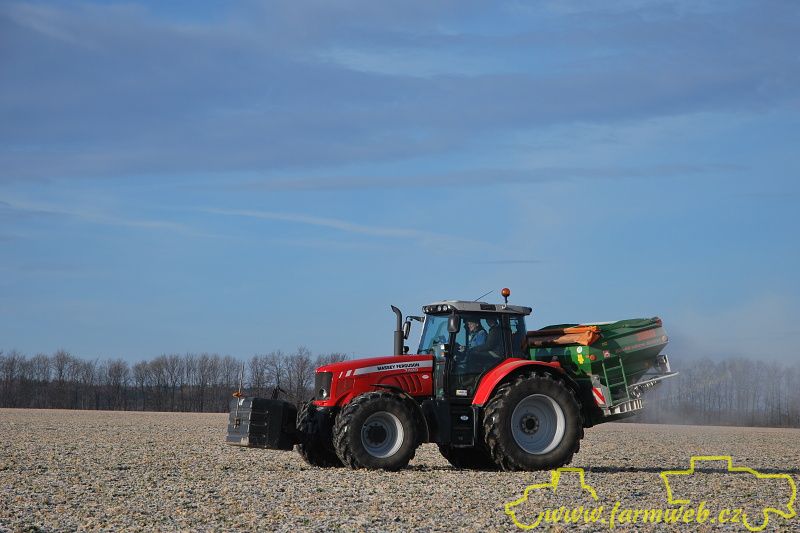

Pane řidič chtělo by to povolit třetí bod .............................
GTA   21.02.2012 21:43:24
Takhle to rozmetadlo mají nastavené už od té doby, co ho mají.A je to už pár let.A porosty jsou pak vyrovnané, čili asi to ničemu nevadí.
AUTOCOMMAND   22.02.2012 12:25:17
Tak ono by mělo být 80cm od země po hranu lopatek a v absolutní rovině ..Ted záleží jak moc dodržují šířku rozhozu tímto způsobem a tím pádem jestli jim to dodržuje přesnou dávku
GTA   22.02.2012 13:24:33
Co jsem viděl, tak v porostu jezdí podle kolejáků.A jak jsem už psal, porosty jsou pak vyrovnané, nikde není znát, že by na okraji záběru bylo hnojiva méně než přímo za mašinou.
Honza.S2   22.02.2012 14:41:38
Vysvětlení by bylo jedno... teoreticky, podle toho co uvádí Amazone - při časném jarním hnojení při výšce porostu 10 - 40 cm je potřeba nastavit výšku nástavby rozmetadla - cca 80cm + poloviny výšky porostu. Řepka může mít plus mínus 10cm a ať se dívám jak se dívám tak tady by to na výšku rozmetadla zvednuté nestačilo, proto možná mají řešení takové. Pokud s tím jezdí tak pořád i ve vyrostlém porostu, důvod bude podle mě stejný. Za další, když má takhle stažený 3bod tak se mu hmotnost rozmetadla částečně přiblíží víc k traktoru a tím přiblíží i těžiště, takže zlepší stabilita. Zároveň se tím ale na druhé straně změní křivka dopadu kuliček hnojiva.
David Janda   22.02.2012 18:54:35
Ještě dodám že záběr rozmetání činí 48 metrů, v systému kolejových řádků na 24 metrů se při jízdě vždy jeden vynechává.
