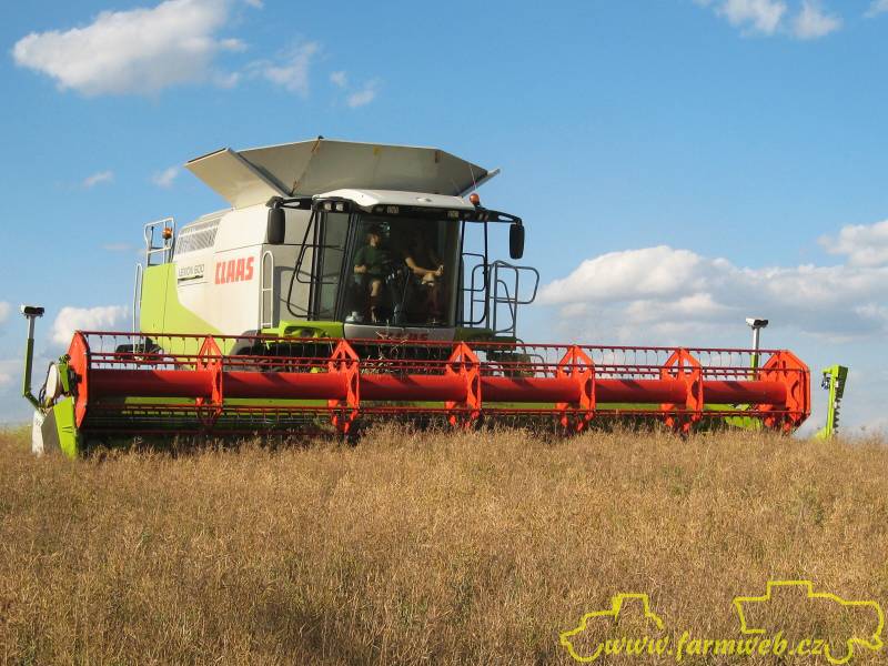

Petr K   09.07.2007 17:45:59
zdá se mi to,nebo má aktivní dělič jen na levé straně?
Václav01   09.07.2007 18:09:08
Asi už jim na něj nezbylo smile
Václav   09.07.2007 18:40:33
Ale zbylo, je tam, jen je třeba použít čistící prostředek na monitor nebo navštívit očního specialistu. smile
svata.10   09.07.2007 19:23:15
njn hlavně že máji na každe straně autopilotasmile smile
Macek   09.07.2007 19:30:36
nebude to spíš laserpilotsmile smile smile
Václav01   09.07.2007 19:35:20
Když už jsme u toho, nevíte někdo na kolik vyjde ten Laserpilot z obou stran, zajímalo by mě porovnání s autopilotem.
Václav   09.07.2007 22:17:52
Pleteš si pojmy jmenovče, autopilot je výbava kombajnu, je mu jedno jestli mu dává signál laserpilot, GPS nebo hmatače na kukuřičném adaptéru.smile
Václav01   09.07.2007 23:18:41
Nic si nepletu, jen by mě zajímalo jakej je rozdíl v ceně, když je na kombajnu autopilot nebo Laserpilot, toť vše.
Václav01   09.07.2007 23:19:59
Je mi jasný, že tam by si tam asi nikdo nedal oboje.
Polci   10.07.2007 12:19:55
to Václav01: Václav ti to napsal myslím dost srozumitelně. Sadu autopilot objednáváš na stroj. Tato sada pak přijímá signál buď z kukuřičného adaptéru (autopilot), GPS (GPS pilot) či laserového čidla (Lasrpilot) a dávkuje hydraulický olej do pístnice řízení. To je celý ten zázrak. Cena autopilota cca 3000 Eur s novým strojem 4000 Eur jako dokoupení přes díly, 1900 Eur Laserpilot na lištu (pokud máš 2 tak si jistě umíš vynásobit dvěma) a matače na kukuřičný adaptér cca 900 Eur. GPS pilot jde pouze z fabriky... cenu raději ani nechtěj vědět.smile
Václav01   10.07.2007 18:21:46
Asi jsem se na začátku nepřesně vyjádřil smile , myslel jsem porovnání Laser pilota s GPS naváděním (ten můj "autopilot", u Claasu jak říkáte "GPS pilot", každá firma to má holt pojmenovaný jinak, a já zrovna znám "Autopilota od Trimble").smile
