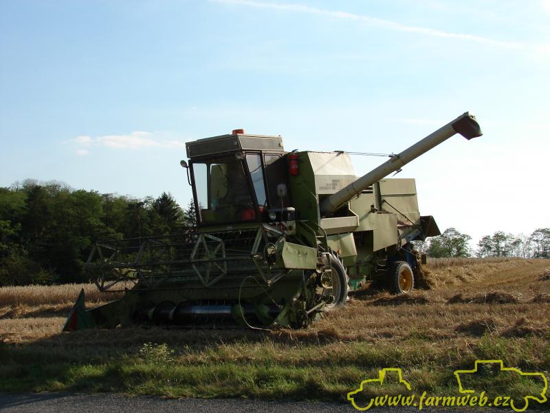

maclos   26.07.2007 22:06:03
Mašinka pekná zachovalá ale ten ľavý delič ste mohli spraviť už taký ako ten druhýsmile
neznalek   26.07.2007 22:12:03
Maclos:Díky, zachovala je, v roce 2002 byla celkova GO po povodnich, kdy jsem mel Berounku az v kabině smile
stenlynko   26.07.2007 22:13:42
no, tak povodne nechcem vôbec podceňovať, ale tak aspoň motor bol nad vodou... ale súhlasím, že je zachovalá a čo voda vlastne zničila?
neznalek   26.07.2007 22:21:43
vsechna loziska se musela vymenit, dat nove akumulatory protože ty puvodny bouchly, za rok se musela dat nova spodni "loď" co jsou v ni vynaseci sneky- kompletne vyhnila, a musela se vyztuzit cela zadni cast kolem vytrasadel, dostala hodne zabrat pri vyprostovani z vody a zacala praskat, ale to už je ok, no a letos shanim jinou nadrz, rezne pod barvou ..tak ji chci vymenit...smile
stenlynko   26.07.2007 22:22:50
voda dala tak zabrať nádrži? baterky, ložiská chápem, ale aj tá loď, to mi nejde do hlavy
neznalek   26.07.2007 22:27:17
težko říct jestli to je přímo tou vodou, ale stacila mala oderka, opravily jsme to, ale rezne to dal pod barvou...uz zacala na dvou mistech tect,, vetsinou v mistech kde je uvnitr nabodovan vlnolam, ale to jsem opravil laminatem a drzi to, jen ted zacina tect nekde vespod na hrane a tam to nezalaminatuju, tak shanim nadrz třeba z 512 ky ta je stejna
stenlynko   26.07.2007 22:28:46
sak tých starých 512-ok je veľa, tu na družstve majú asi 4 vyradené, hovoria tomu Tuzex, chodia tam na náhradné diely pre 2 514-ky smile
neznalek   26.07.2007 22:31:21
ono az na zadni napravu, vytrasadla a pohon kosy je vlastne vsechno stejne s 514 kou:)
stenlynko   26.07.2007 22:32:31
to neznalek: myslel si s 512-kou, nie? smile ale ak sa nemýlim, tak tu dávali do 514-ky 12-kové vytriasadlá normálne smile
neznalek   26.07.2007 22:36:24
514 ma sirsi vytrasadla, cela zadni cast kombajnu je sirsí než na 512 kdyz jsem tam ctel dat 512kovou vejtrasku, tak jsem zjistil ,že je uzka....proto to vim... 512ku jsme mely predtímle
stenlynko   26.07.2007 22:37:46
môže byť, až takéto podrobnosti neviem... hádať sa teda nebudem, vidiš, keby si si tú 512ku nechal, mohol si mať nádrž smile
neznalek   26.07.2007 22:39:52
to by byla škoda, možná ještě seka nekde v polsku smile
