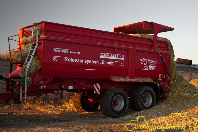

Otázka na pana Hrušku:
Proč to nemá nekonečný pás a nemůže nějaký materiál prokluzovat a tím by nešel vysypat když by pás dojel na konecsmile
Jinak myšlenka je dobrásmile

rolovací asi proto, aby se zamezilo prokluzu pasu pod zatížením, což si myslim, že je jednoduchae a efektivní řešení, a pokud je tam navinuto pasu víc do rezervy, tak by stím snad problem nemusel být. Mě se tohle rešení vcelku zamlouvá smile

Tenhle typ stroje je trochu složitější než obyčejné návěsy firmy Krampe. Je zde více technikya elektroniky. Ovládání pásu je z dálkového ovladače, která si může vzít obsluha ven a ovládat vyprázdnění v automatickém režimu (otevře se zadní čelo a náklad vyjede) nebo jednotlivé funkce ovládat samostatně.
Tohle řešení pásu by mělo vydržet více než nekončitý pás. Na každé straně je pás navinut na buben.
Každopádně je Bandit zajímavý návěs s použitím pro specifické zákazníky, technickým vybavením a exkluzivitou řešení je ale cenově výše než běžné návěsy.

U vytlačného čela pustím posun a můžu jít ven a materiál mi posune celý traktor (pokud samozřejmě není zabržděn) ale tady musí traktorista dávat pozor a popojíždětsmile
Řešení je to zajímavé i mi se zamlouvá určitě tam nebude problém z netěsností.
Uvidíme jak to bude do budoucna se spolehlivostí a životnosti pásusmile

Z videa, které jsem viděl na internetu je možno vysledovat, že s tímto vozem se taky nemusí popojíždět. Závisí jen na materiálu a podmínkách. U siláže a senáže je naopak lepší rozvrstvení hmoty.
Tenhle koncept je poměrně nový, takže uvidíme.

Zajímalo by mě, jestli je nějak řešené očistění pásu od zbytků materiálu před namotáním na buben... Protože když si představím, že se tam párkrát přimotá pás spolu s nečistotami (zbytky senáže nebo siláže, které tam následně shnijou), mohlo by to práci celého mechanismu komplikovat, výhledově i snižovat jeho životnost....smile

Honza: Po celej sirke pasu je skrabka, ktora cisti pas.
Co sa tyka zivotnosti pasu - co je asi najzakladnejsia otazka kazdeho zakaznika - vyrobca udava pevnost v tahu 250 ton, takze roztrhnut by to mal byt problem. Je to material, ktory sa pouziva v priemysle na dopravnikoch, zivotnost 5000 hodin prevadzky. 5000 hodin prevadzky pasu, nie hodin traktora..
