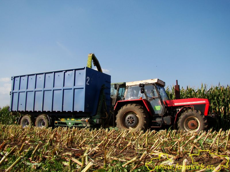

Tady na té fotce je vidět příliš velké příčné zatížení závěsu. to je běžné u hákových mechanismů, proto lepší firmy montují ve standardu posuvnou ruku, se kterou se posouvá kontejner dozadu a přitom se odlehčuje závěs. Například hákáče od Krampe mají posuv ruky 1,2 m. obsluha tak může reagovat na nepříznivé podmínky na poli a zatížení kontejneru. Dále je posuv vhodný při sklápění těžkých kontejnerů.
K objemu kontejneru, ten může mít délku 5,7 m a objem max. 31 m3.

Jak je to na této fotce vidět?
neznalek   28.01.2010 17:23:40
pan Hruška tím asi myslel, že traktor tak "klečí", ale neznam zadnyho crystala, ktery by to nedělal....

Já si myslím, že na to posouzení postačí starej dobrej selskej rozum. Stačí se podívat na velikost, umístění náprav apod. Jestli to má 30 kubíků a beru objemovou hmotnost 400kilo na kubík, tak to je nějakejch 12 tun čistýho, možná víc. Plus ten kontejner. Jezdil jsem s Crystalem a s opavákem, hmotnosti byly trochu menší, a viděl jsem, jak ten Crystal po létě vypadal. Oba portály na odpis, čekal jsem, kdy upadne hák. Díky nechci. To je tak akorát bejt každej den jednou nohou v průšvihusmile

Problém tohoto nosiče je ,že ho ZDT nevyrábí ,ale kupuje od anglické firmy Stronga a ta to "levně vyrábí" v Litvě nebo Estonsku. Konstrukčně nic moc, parametricky zvedne podvozek (20 t celková) jen 16 t s kontejnerem, což u ostatních hráčů zvedá 18-20 t. Dopbrý kontejenrový nosič by měl mít posuv ruky a buď podepření zadní parabelické nápravy při natahování nebo odpouštění vzduchu ze zadní vzduchem odpružené nápravy.
Problém je v tom, že prodat hákový nosič není jen tak. Musí se o tom něco vědět. Já se učím už druhý rok.

Pro neznalek: Tyto Zetory měly schválení pro spodní hák max. 1500 kg. Na hákáči je při naložení min 3 -4 t. Jak říkal Zetor je to torochu nebezpečné. Pozice náprav vzadu ukazuje na větší zatížení závěsu. Díky posuvu ruky je možno na některých nosičích regulovat zatížení závěsu pozitivně i negativně, což je výhoda, která by se tady v té agregaci hodila.
