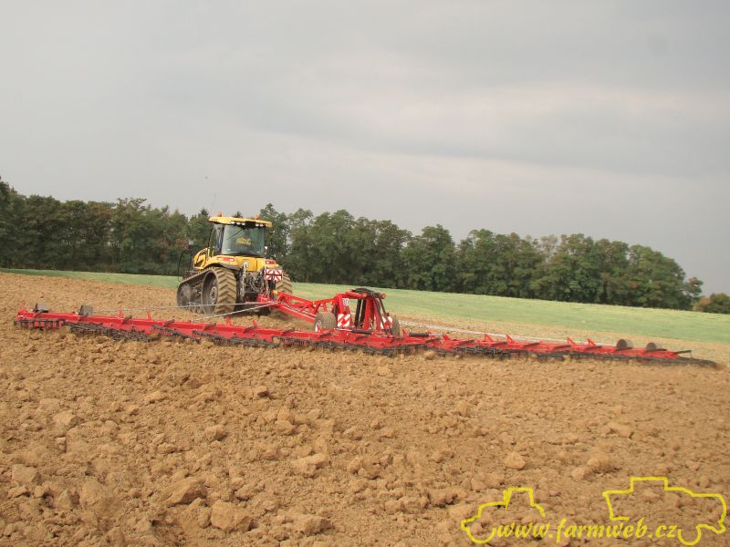

No nevím, jestli toto jsou nejvhodnější podmínky pro ukázání práce smyku... I když smyk bych nevinil, takové hroudy na poli nemají co dělat...

Na té předváděčce jsem byl ... a bohůžel tenhle smyk tam neukázal vůbec nic a hlavně na tu šířku plaval a moc smile smile smile

Ono na tomto povrchu, kde jsou takový hroudy, navíc tvrdý jak šutr, tak smyk moc nevyřeší.A je jedno, jestli má metr nebo patnáct.Buď na tom musí plavat, nebo to všechno pohrne před sebou, ani jedno není uplně nejlepší.Můj názor je takový, že na tomto poli by v provozu neměl vůbec být nasazen.

Podle čeho soudíš,že tento stroj nenajde uplatnění?Já myslím že smyk je stále pořád perfektní stroj na přípravu půdy.Kdo má třeba secí kombinaci tak na jaře s tím strhne hrubou brázdu a může sít celkem do pěkné půdy(pokud není extrémní sucho).Pořád se najde mnoho podniků,kteří provádějí orbusmile

smyk je super napriklad na vyrovnanie po orbe na jar ale hrudy ako skala treba rozbit niečim inym... a ako hovorili naši dedovia: "orbu neose...ieš", takže je ho stale kde použiť ... ale v našich kopcovitych podmienkach tiež taku veľku širku nevyužijem...

Táto koncepcia strojov podľa môjho názoru je už za zenitom s svoju slávu má dávno za sebou. Dnes je v ponuke viacero strojov ktoré odvedú lepšiu prácu. Na jar sme v podnikov dodávali kockerling allrounder, kde im plnohodnotne nahradil smykobrány a aj kompaktori. Vo vačšine prípadov po jednom prejazde siali aj v konvenčnej aj minimalizačnej technológii a tak isto pri siati obilovýn aj kukurice.

No nevím, ale myslím že na jarní přípravu je tohle ideální nářadí. Na brzkou přípravu, nebo na strhnutí hrubé brázdy perfektní. Brány taky tolik nevytahujou mokrý hrudky na povrch oproti radličkám. Alespoň pod obilniny je to ideální řešení. Pod mak nebo pod řepu se mě jeví lepší připravit kompaktorem.

Tak to já se zase přiklánim k názoru tomík6910. Loni jsme koupily tyto smyky ale 11metrový a dělá to velice pěknou práci a používáme je na strhnutí brázdy. Používáme jak tu někteří naznačily starou metodu: vše zořem, na jaře to přelítnem těmahle smykama a pod řepu, kukuřici a hrách to přelítnem ještě kompaktorem a pod ječmen ještě jednou smykama

mě na smyku s bránama vadí jedna celkem důležitá věc. Nikdy nedojde ke stejnému a rovnoměrnému prokypření za každou bránou. Možná když se s tím člověk bude plazit, tak ty brány v zemi zůstanou, ale jaký pak bude výkon?

Tomík6910 a Ondrys - jaké jste měly po smykování jarní ječmeny letos na jaře?
V naší oblasti byly smykobrány celkem často používané na jaře, jednu dobu na podzim pro stržení hrubé brázdy k jařinám. Ovšem do té doby než zjistily že si tím na jaře dokonale přesuší půdu, docházelo k tomu co tu píše Řezňa, a byly vidět koleje po traktoru. Potom se někteří zhlídly v Kockerling Allrounderu, což je už lepší ale i tak dláta na tomto kypřiči vytáhla příliš vlhké půdy na povrch než srovnaly hrubou brázdu.

V době akce už ty brány byly prodaný. NOPO je malá firma, jedny udělaj, prodaj a pak další, pokud je možnost... Takže žádný problém :)
Samozřejmě na ty hroudy jak z žuly co tam byly tyhle brány nejsou. Asi je chtěl majitel ukázat.

To Honza: To by mě teda zajímalo, čím už by se mělo teda připravovat, když ani ten Allrounder, či ostatní stroje této koncepce nejsou uplně "ono".Pokud zůstane i na jaře množství velkých hrud, tak se to nějak srovnat musí, samozřejmě za cenu ztráty vláhy.V okolních podnicích jede stále ještě někde orba a praktikují to tak, že na podzim to rovnou berou při orbě pěchem, nebo strhnou poté smykem a pod.A na jaře to jenom přejedou zlehka kompaktorem.Jiná situace je samozřejmě u kypření, tam to stačí na jaře polechtat třeba tím Allrounderem a je to .

že dláta vyťahujú hrudy máš pravdu. V oblasti Stredného Slovenska na jar mali všetky allrounderi dláta a nie lastovičky , nezaznamenal som vytváranie hrúd samozrejme pokiaľ neprešiel cez výmok, ale žiadny stroj nie je dokonalý. Všetky podniky začínali pracovať pomerne vo vysokej vlhkosti pôdy. v PD Žemberovce sa skúšalo naraz aj viac konkurenčných kompaktorov a smykov na jarnú prípravu jednine allrounder dokázal vďaka vyššej svetlej výške a STS valcu sa nezapchať a pracovať pri dobrej kvalite práce. fotky toho stroja mám aj v galérii. Na poli bolo raz podrývané na jeseň a pred siatim sa to prešlo raz allrounderom a sialo sa.
