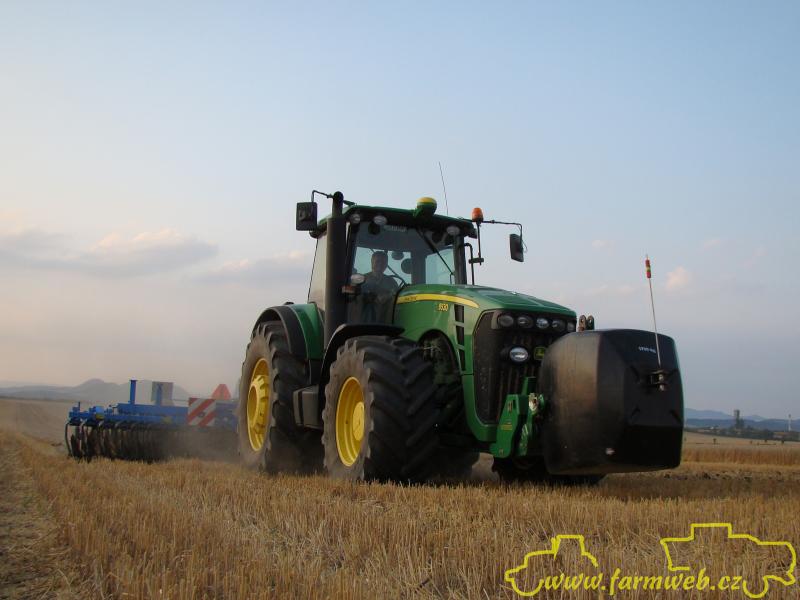

Páni to je KUS závažiasmile to s tým každý večer posiluje že to tie ramená unesúsmile
Proxima   23.10.2009 19:29:57
Koukám že má ramena od rakouské firmy Sauter ... Nemá i přední vývodový hříděl?
GTA   23.10.2009 19:35:36
Toto závaží má tuším 1700 kg.Jdou najít i těžší, např. u zn. Fendt.
KydlaTRS   23.10.2009 19:44:37
Tak tohle je hovadinec.smile smile smile Dost hustý závažísmile
challengerak   23.10.2009 23:04:43
Dotížení je základ :)
Tomas1   23.10.2009 23:06:43
JD nepotřebují zas až tak brutálně....
Broník   24.10.2009 09:48:39
Já si myslim , že tohle je opravdu těžké až moc. A určitě to po nějaké době udělá svoje i s nápravou a diferenciálem.
jirka   24.10.2009 09:51:35
To, že je něco velké, neznamená, že je to i těžké. A pravda, 1700 kilo bych asi nechtěl nosit v batůžku, ale nepřijde mi to zase tak extrémní zátěží.
verek   24.10.2009 10:28:35
Řeknu to takhle - Lidem se to zdá moc jen kvůli tomu, jak je velké.
Když je tu nějaká 936 s originálním závaží které má 2800kg tak se nikdo neozve smile
Tomas1   24.10.2009 11:16:13
No protože u fenda je to normální, nemá dobře rozloženou hmotnost, jak ho nedotížíš tak už to je pořádně znát... Na jaro když se dělaly první senáže, tak kámoš shodil závaží (2500kg) a zkusil jezdit bez něj - s fendem 936 + fliegl asw 288. Bylo to v kopcovitém a svahovitém terénu a někde nemohl pomalu vyjet a vyskrábat se vůbec nahoru... Hned jak byla chvilka, závaží tam dal zpět a potom už bez problémů...
Na JD vidíš max do 1000kg, v ojedinělých případech víc... ale to si myslím že už je zbytečné..
George8030   24.10.2009 14:26:34
tady je přesně problém u traktorů s takovýma a těžšíma závažíma,co píše Broník!!! časem se problém tahání takového závaží projeví na přední nápravě!!! my akorát ted řešíme na 7530 1150kg,protože ani 900kg nestačí,protože nosí 4m secí kombinaci Amazone s rotačníma bránama a pokud se naplní ještě zásobník obilím,tak jí to v kopci přizvedává předek!!! jinak na JD 7930 tady u nás vozí 600kg jenom pro lehké dotížení a bohatě to stačí a dělá i těžké polní práce ten traktor!!! proč na Fendtu 716 museji nandat 1800kg??? co tomu bude řikat po čase přední náprava? co by se dalo dělat s traktorem bez tohodle závaží???smile
TomášJ.   24.10.2009 15:33:57
To George 900Kg, že na tu amazonku nestačí? To mě vcelku zarazilo. U nás seje NH 8770 s 740KG závažím s kombinací Amazone 4.5M a v pohodě. Druhej NH má tuším 1450 nebo 1500 ale je to čistě kvůli orbě protože už od července až do listopadu jen oře. Tm-ko má kolem tuny a s amazonku taky bez problémů smile Jak je ted JD těžkej?
George8030   25.10.2009 04:07:04
to TomášJ.: stačí na ní,v kopci,když se otáčí,tak se mu přizvedává předek a musí přes brzdy se otočit!!!na méně náročnějším terénu nemá problém!!! opravdu jenom,když jede do kopce a chce se otočit a je zrovna plnej,tak se mu to přizvedne ...maji dvě secí kombinace Amazone,ale jedna má jiné rotační brány a ty jsou strašně těžké ...s tou druhou problémy nemá ... bohužel ted nevím,co je to za rotační brány smile
