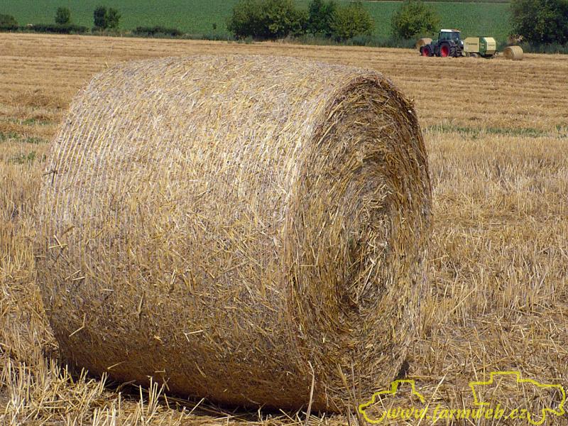

nemužu si pomoct, ale lisy Krone podle me delaji asi neuhlednejsi balikysmile smile pozoruju to nejen tady na FW už delsi dobu

Taky si myslim

Tady u nás byl na zkoušení lis s variabilní komorou od pottingeru a takovýto balík udělal taky,zkrátka když je lis dobře sladěnej tak to de ,akorát nám trochu blblo přestřihování ,takže některý balíky byly někdy až 6x obalenýsmile

Náhodou, lisy John Deere umí odvést taky pěknou práci

Myslim si , že záleží hlavně na obsluze.

já netvrdim, že neumi, soudim čistě podle fotek, co jsem videl všudemožně po netu...u nas v blizkym okoli ho nikdo nema, abych posoudil osobně smile

to Lutr:Že by záleželo na obsluze to se mě nechce zdát ,na tyhle lisy už musí být vyškolenej ,je to samá elektrika a seš rád že si vyměníš sít nebo že si něco uděláš na sbírání jinač tento lis tady jezdí taky ,je zapřaženej v zetoru 10540 a zajímavostí na lisu je ,že má 2 nápravy což se moc u lisů na kulaté balíky nevidí a majitel je nadmíru spokojensmile

40% úspechu dosiahnuť takýto balík je mať riadok široký 130-150cm, ďalších 40% je mať širokú sieťku na daný rozmer komory lisu a ďalších 10% je zručnosť vodiča.
Zvyšných 10% je variabilná komorasmile smile

Jistě maclos na to jsem zapoměl ,u pevný komory na tom nezáleží ale lis s variabilkou co tu byl měl automatické navádění to znamená šipka doprava a do leva a k tomu hroznej zvuk ,abych pravdu řekl byla to hrůza ,kdyby se to nedalo zeslabit tak z toho obsluha ohluchne běhěm pár hodinsmile

No máme lis Krone VarioPack 1500 a musím říct, že to jsou fakt povedené lisy. Výhoda lisování do sítě jsou malé vázací časy. Síť asi 4sec. oproti špagátu kde to dělá asi 30sec. Řidič musí ale plnit komoru podle šipky aby byl balík rovnoměrný. Jak píše maclos pak zaléži na síti buď ti překrývá hranu balíku, anebo ne a balík má takové ty "rohy"smile

Tahle síť je normální Rondotex 1,23 m. Lis Krone je vybaven počítačem s naváděním v řádku pro plnění komory. I normální Rondotex se u tohoto lidu dostal přes hranu jak je vidět na foto.
Jedno odpoledne jsem s traktorem jezdil asi 1 hodinu a musím říct, že jsem žádný velký hluk neslyšel. Asi je to tím traktorem.

to Martin Hruška:Já myslel zvuky u navádění ,když se jelo vzorně po řádku tak to ani nepísklo ,ale jak se měl objíždět sloup nebo něco takového,navádění se mohlo zbláznitsmile

Ono taky záleží na šířce lisovací komory, když má např. šířku 117 cm, neni problem aby síťovina 123 byla takhle přes okraj.

Nevím to jistě, ale krone nemá šířku komory 117 cm. to se týká spíše lisů John Deere.

Nemyslel jsem zrovna kroneho, těch 117 mají asi lisy z východusmile
