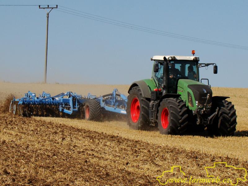

Kolikatky jsou ty bačkory na předku 900smile
GTA   05.08.2009 20:35:50
Předek 710, vzadu 900.
Jakub Herot   05.08.2009 20:37:25
Hmm Hmm Dík.
Vypadájí dost dobřesmile
Pepe89   06.08.2009 23:10:20
hale to musí bejt jiná prevodovka že když jsou ve předu menší kole než kdyb to byly z výroby větší co?? tady u nás jezdí 927 a ta má na předku o dost větší kola než tahle 936
Jano SK   06.08.2009 23:20:37
Pepe89?? jedine co musi byt zachovane je pomer priemeru zadne koleso - predne koleso, aby mali rovnaku obvodovu rychlost. Ku 900/50 R42 napr. pasuje predna 710/55 R32. Vacsi priemer kolesa znamena iba vyssiu rychlost, kedze prevodovka nevie, ake su na traktore kolesa a toci rovnako rychlo poloosi podla otaciek motora a prevodoveho stupna....
