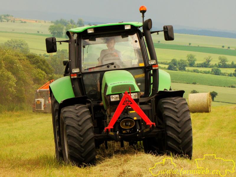

Řekněte mi prosím někdo na co je ten trojuhelník na té hydraulice smile
Scricty   19.06.2009 22:10:04
na rotačkusmile
Standa P.   19.06.2009 22:12:49
jj,je to ten samý DF jako na první fotce
olšik   20.06.2009 10:01:48
je to myslím rychloupínák na nářadí jestli se nepletu .....
verek   20.06.2009 10:48:07
olšík má pravu. Pro ulehčení zapojování bylo vivinuto tohle. Místo toho, aby se řidič težko trefoval do 3.bodu - tak přijede s tímto trojúhelníkem v ramenou k rotačce, spustí hydr k zemi, popojede k rotačce a zvedne hydr. Tam pak zacvakne ten vrchní zub, stačí nahodit vývoďák a může se vyrazit.
Szymurdini   20.06.2009 12:16:39
Děkuju moc za odpověď zase budu o něco chytřejší smile
