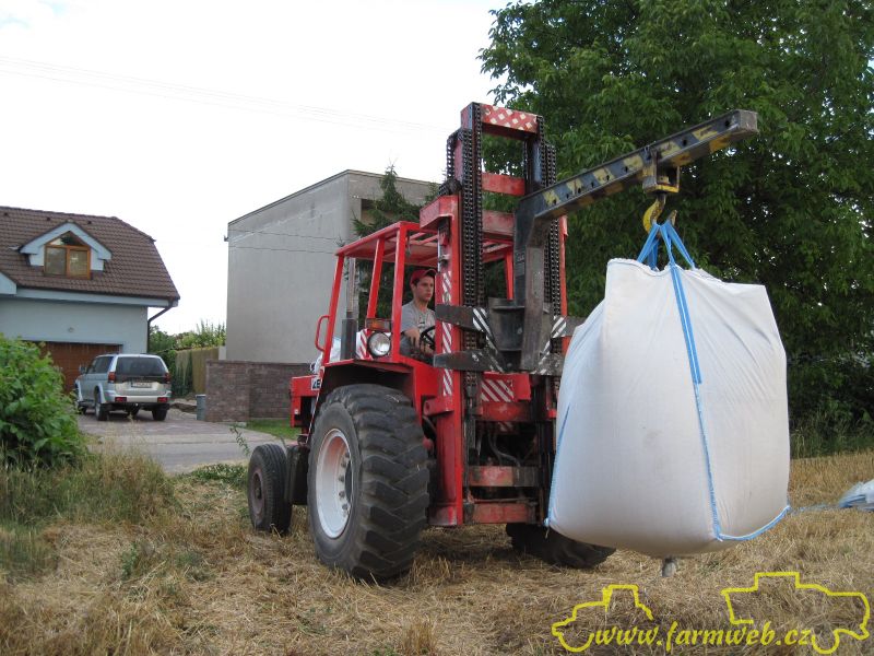

martin h   19.01.2012 08:09:53
návod jak se to dělat nemásmile
sim111   19.01.2012 14:15:15
prečo?smile
Jiri Rakus   19.01.2012 14:18:20
Myšleno bylo asi to,že s tím vakem pojede po pozemní komunikaci. Ale zase bych to takhle nehrotil
sim111   19.01.2012 14:22:24
no tak po ceste s tým šiel asi 700m a lepšie to ešte nevymyslel a tie vrecia preváža iba cez žatvusmile
cacik   19.01.2012 17:16:52
Ja si myslím že skôr to že vaky sa takto kvačkať nemajú smile
martin h   20.01.2012 07:52:58
myslel sem to tak že ty vaky se tímhle spúsobem zvedat nemají (všechny ucha na jeden hák)smile
Aleš S   20.01.2012 09:00:56
martin h: A jakej k tomu je důvod? Mě to přijde trošku jako nesmysl. Od toho tam ty ucha snad jsou, aby se zavěsily na jeden hák ne? Řekl bych, že tento způsob zvedání je dokonce nakreslen i na obrázku u těch bigbagů.
martin h   20.01.2012 10:44:40
na vaku je nakresleno že se každí ucho zavěsí na jeden hak nebo za vidle ještěrky, tenhle spůsob je zakázán
téesák   20.01.2012 10:48:27
já teda viděl jinej obrázek, mužeš je zavěsit buď každý oko zvláš´t, nebo 2 oka na jeden hák, nebo všechny 4 na jeden hák, ale vždycky musí vyset ne všech okách smile a neřešte blbosti a radši buďte rádi že vidíte něco zajímavýho, si to věště jak chcete, je to vaše věc, klidně si to eště přikurtujte řetězama a kurtama....
Aleš S   20.01.2012 11:25:38
Podle mě to je přesně tak, jak říká téesák.
CASEák   20.01.2012 14:19:02
Teésák - v tomto případě nemáš pravdu, že se mohou všechny 4 oka zavěsit najeden hák.
Správně se má na každé oko použít jeden hák, v případě VZV 2 oka na jedno klepeto.
Souhlas s martin h smile
