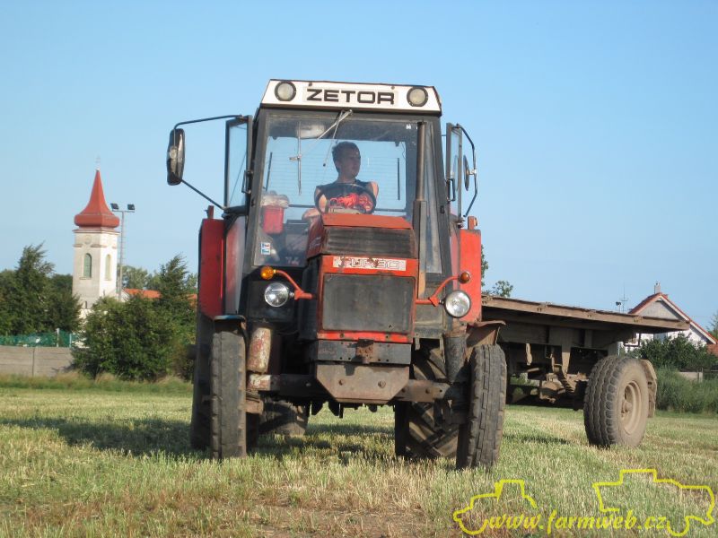

tohle mně fakt štve ty pneumatiky na šikmo jedna strana sjeta druha skoro nova pak otočit a sjet druhou strunu a je tosmile ale galerka je jenak dobrasmile
GeorgeT91   09.01.2012 21:35:12
Víte někdo proč jsou tato kola zešikma? Už několikrát jsem nad tím uvažoval a napadlo mě pouze kvůli odpružení.
Hamsa   09.01.2012 21:43:52
Pokud jsou v pořádku svislé čepy a kulové čepy řízení tak se to sjíždí téměř rovnoměrně,ale když je to volné tak se to sjíždí k jedné straně.
Zdenek K.   09.01.2012 21:56:03
Je to dáno geometrií každé řízené nápravy. Pokud se koukneš na obrázek a představíš si jednu přímku v ose odpružení (čep otáčení) a druhou středem pneumatiky, tak se ti protnou v místě styku pneumatiky s podložkou (vozovkou). Při otáčení kola, když vozidlo stojí, pak tento bod zůstává v jednom místě (snažší otáčení pokud nemáš posilovač řízení). Vlastní náklon zajistí to, že při jízdě "drží" stroj směr dopředu a neuhýbá do stran (pokud v zatáčce pustíš volant, pak se ti ideálně volant stočí sám a vozidlo pojede přímo). Všimni si, že někdy má čep otáčení i trochu záklon dozadu. Nepoháněná náprava (tento případ) má dále pravé a levé kolo "trochu" pootočené k sobě (tzv. sbíhavost). Tato vlastnost vymezuje vůli ve všech spojích a zajistí "sevření" s výsledkem, že kola při jízdě nekmitají a odvalují se spořádaně. Už mi víc nenapadá, kdyžtak mi někdo doplňte smile
