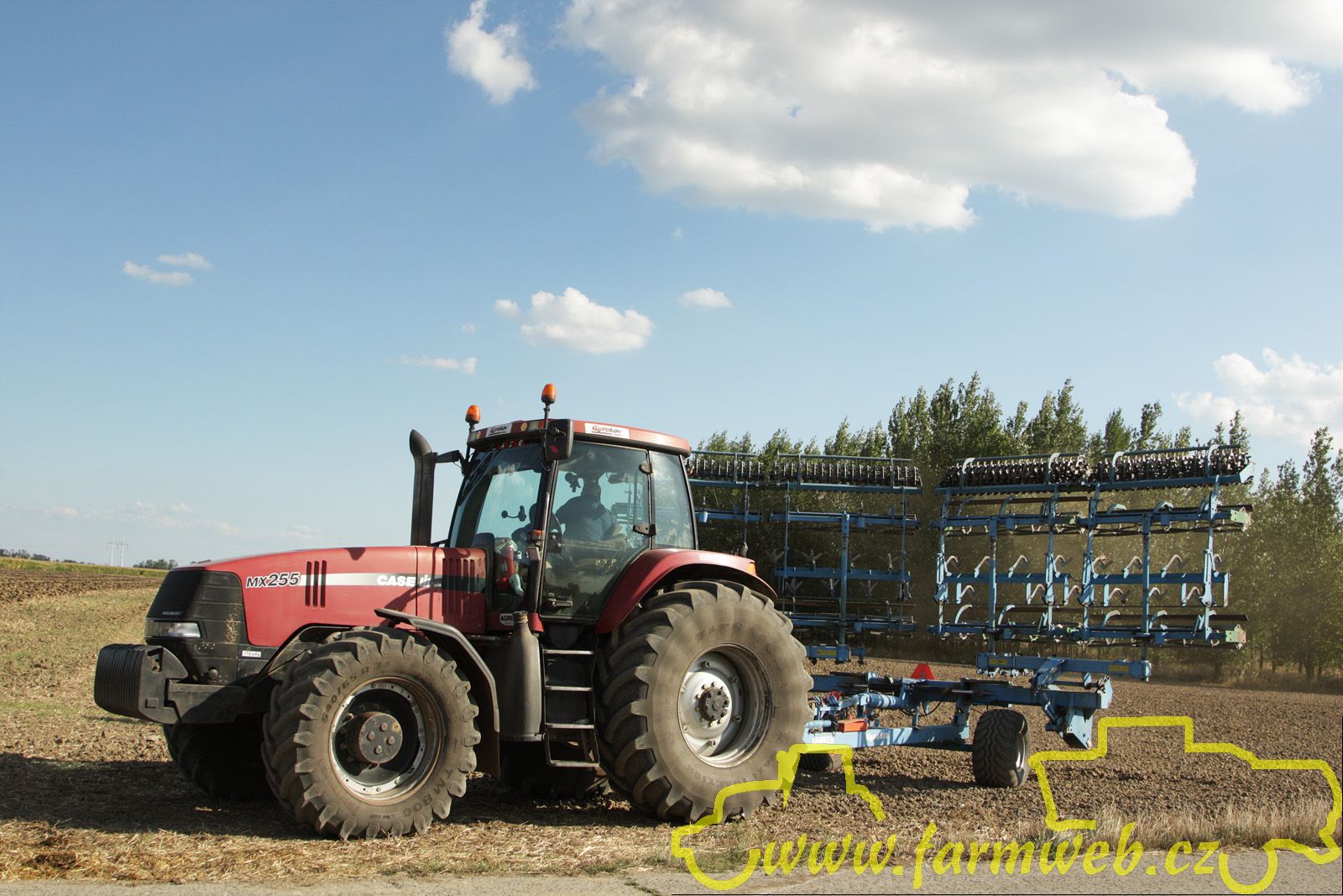

Tyto šunty ještě někde jezdí? Nejhorší traktory co se kdy dostaly z fabriky smile
jarco   11.02.2017 22:50:24
Ano jazdi, aaj u nas aj na okoli, dlhé roky a spolahlivosmile
Honza.S2   11.02.2017 23:03:11
Vždy když tyto MX někde vidím tak mě ještě teď mrazí v zádech.
Falko   11.02.2017 23:10:13
Honza má pravdu, jak ta generace Magnumů před tím držela, tahle je úplný opak smile Problém za problémem a na bazaru prakticky neprodejné smile
deno   12.02.2017 11:40:57
Niečo bližšie k tým problémom traktora? Máme dva kusy donedavna boli tri jeden s nálepkami steyr no práveže ked sa nové fendty pokazia tak spolahlivo sa nahradia týmito magnumami,aj ked už sa nanich čas podpísal ale neprídu mi poruchové
Honza.S2   12.02.2017 11:58:25
Na tom odcházelo snad všechno. Za 6000 hodin nebylo nic co by se nerozdělávalo. A když železo drželo tak praskaly hadice věčně, nejhorší pod kabinou kde se vyhřály v bordelu a prachu, místo tam nebylo tak se zvedala kabina. Nejbolestivější byl kardan mezi motorem a převodovkou a sestup do převodovky, řídící jednotky, předělávaly se kabeláže protože vedení kolem výfukového potrubí dalo pak servisu zabrat když se to na poli zastavovalo z neznámých příčin. Páteční kus to nebyl, protože sousedi vedle měli ten samý a bylo to jako přes kopírák. Nebyl problém do toho za rok narvat téměř milion za opravy. Pár problémů z MX se opakovalo ještě na novějších 280 a 310kách. Nové Magnumy jsou jiný level i co do spolehlivosti ale tohle byl největší traktorový šrot jaký kdy CNH pustilo do světa. Ani nevím jestli to někde ještě drží, za poslední rok a půl jsem MX snad ani nikde nepotkal.
Jancase   12.02.2017 14:29:53
Světe div se,u nás jezdí dosud a to je přes 6 let chipnutý ..smile
sim111   12.02.2017 15:27:13
No neviem ako sú na tom zo spoľahlivosťou tieto kusy ale nagúľané majú už statočne mth.
