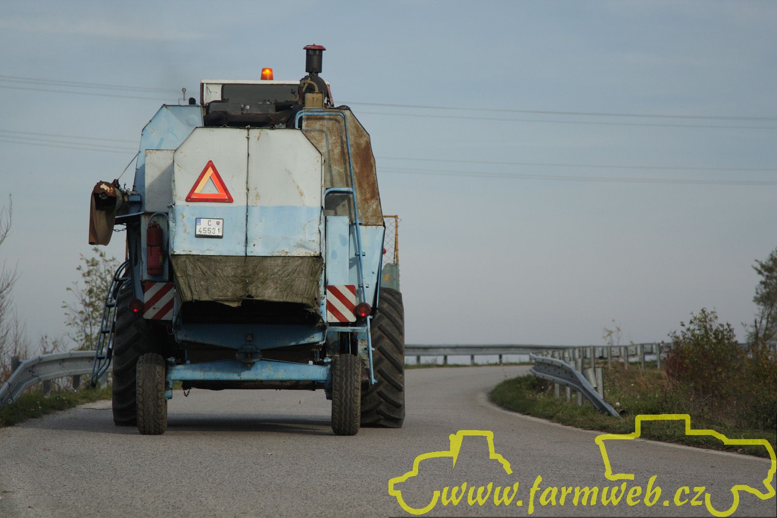

V.I.L.   02.03.2015 19:14:34
Keď tak vidím tú "C" značku ,napadá ma jedna otázka ohľadom vodického preukazu, aký je potrebný pre vedenie vozidla zaevidovaného pod takouto ŠPZ. Nakoľko som videl takúto značku na malom doma vyrobenom traktoríku, fabricky vyrobenom Zetore 7011, V3S-ke a teraz aj na kombajne. Ďakujem
Jano SK   02.03.2015 21:35:08
V.I.L : nevidel si to no ziadnom Zetore 7011, V3S ani fabrickom kombajne, vsetko su to doma postavene stroje... Ved iba na take moze byt pridelene EC s pismenom C...
Mne osobne naozaj uchadza zmysel a vyznam tejto vyhlasky. Na jednej strane je pomaly trestny cin vyjst na cestu so strojom, ktory nema jeden den platnu STK, ale nie je problem doma primontovat na hlinikovy rebrik 4 kolesa a raketovy motor a dostat na to C znacku.. o tom, ze absolutna vacsina strojov s "C" su bezne seriovo vyrabane stroje, co nemaju papiere je skoda hovorit...
Opat sa volaco vymyslelo absolutne mimo systemu, mozno aj s dobrym umyslom, ale sa to zvrhlo...
Brano   02.03.2015 21:47:22
Na C značku je treba vp. sk. B...aspoň tak nám bolo povedané. A že sa to zvrhlo? To bolo jasné hneď na začiatku, ten zákon má diery a samé nejasnosti... To, prečo sa to robí pri sériových je jasný...žiadna STK, EK, iba poistka raz za 3 roky. A vybrúsiť sériové čísla a povedať že je to doma poskladané podľa originálu je najmenej smile
Jano SK   02.03.2015 21:59:38
Moj nazor je vodicak "T" - ten je urceny pre polno, lesne a ostatne zvlastne vozidla. "C" stroj je zvlastne vozidlo, urcite to nie je osobne motorove vozidlo do 3.5 tony, pre ktore je urceny vodicak "B".
Jano SK   02.03.2015 22:05:37
Ak mam doma dokonale zrepasovany a vymazleny Zetor 25 bez znaciek, mam smolu, s takym strojom nesmiem ist na cestu. Ak mam doma vrak Zetor 25, dam do neho motor CAT C9, tak dostanem znacky a mozem ist na cestu bez STK...
a pre chytre hlavy, co povedali, ze vymazleny zetor 25 mam mat veteranske znacky je tiez kratky odkaz - veteranisti maju podmienku historickej hodnoty stroja, co Z25 so svojimi 158.000 vyrobenymi kusmi a stalou pritomnostou v kazdej obci nesplna...
