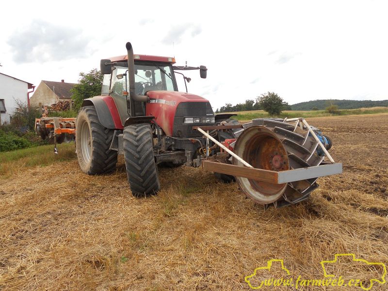

nápad je to zajímavý ale přicházíte tím i o přední závaží.. Dvojmontáže a závaží by asi stačilo.. jak řešíte změnu rychlosti?
klon   09.10.2011 10:31:42
To závaží by šlo vyřešit třeba do kol, v tom bych problém neviděl, mimo jiné by šlo dotížit i to přední kolo. Co se dvojmontáží týče může být problém s přepravou po komunikacích, ne všude jsou šestimetrové cesty, někdy je problém projet i bez. smile
FarmaBlazek   09.10.2011 11:52:57
tak nikde není napsáno že to musí být zrovna 600ky.. I kultivační kola se dají použít.. Navíc ta simba je evidentně širší. Problémy s trakcí jsou od 350hp nahoru ne u takového kocourka.. Kola a závaží to je řešení a nebo je na to ten traktor malý.
Kulis   09.10.2011 12:13:16
Jo závaží udělá hodně přesvědčil jsem se o tom včera: Case magnum 250 načipován na 315hp+farmet turbulent 3m na předku 10ks závaží 45kg/kus
Prokluz byl 15% rychlost 9-11km/hod spotřeba kolem 20l/ha nasadil jsem na předek ještě 8ks závažího a změny se projevily takto:
Prokluz 8-10% rychlost 10-13km spotřeba 14-17l/ha
člověk by nevěřil co udělá "pár"kilo hold chce to nebýt pasivní a u práce taky myslet jeden důchodce si klepal na čelo když sem nandával závaží a ještě mi říká"proč to tam cpeš je to zbytečný"smile

koukám, že to je hnané přes převodovku z kombajnu/řezačky/mačkače, no výmysl dobrý, ale počítam, že v tehle agregaci to efekt ani mít nemohlo a me osobne by vadila ta delka dopředu

To je ST BAR ve spojení X-Presse ?

Pre mna by toto bolo zaujímavé vidieť toto hlavne s toho dôvodu že ako je to vyriešené s otáčkami toho kolesa cez tú prevodovku,sú tie otáčky rovnaké ako je rýchlosť traktora alebo ako to je........škoda že tu neni foto z druhej strany tohoto čuda-juda.
Bobor   10.10.2011 21:11:26
Zdravim bobor. Je to ST bar s X-Pressem. 4 metroví pracuje skvele ,jeto moc težky. To kolo má tedˇ 1300kg. Stejne se zvedá na zadní. Rychlost kola se mění z traktoru. Jeto 2krat učinější než zavaží. Byla to první jízda. Přez zimu něco předelame pote se bude testovat a měřit.smile
roman7711   10.10.2011 21:59:44
pokud dobře koukám tak mi přijde, že pohon je od předního vývodového přídele a otáčky toho kola se regulují pomocí oleje, který ovládá variátor jako u kombajnu?
Bobor   10.10.2011 22:21:36
Ten pohon je podobně jako u konbajnu. Musíme to ješte trochu změnit. Je to prototyp. Traktor je čipovany ma přes 200 koní. Problem s prokluzem má každý zaleži na podmínkach.
