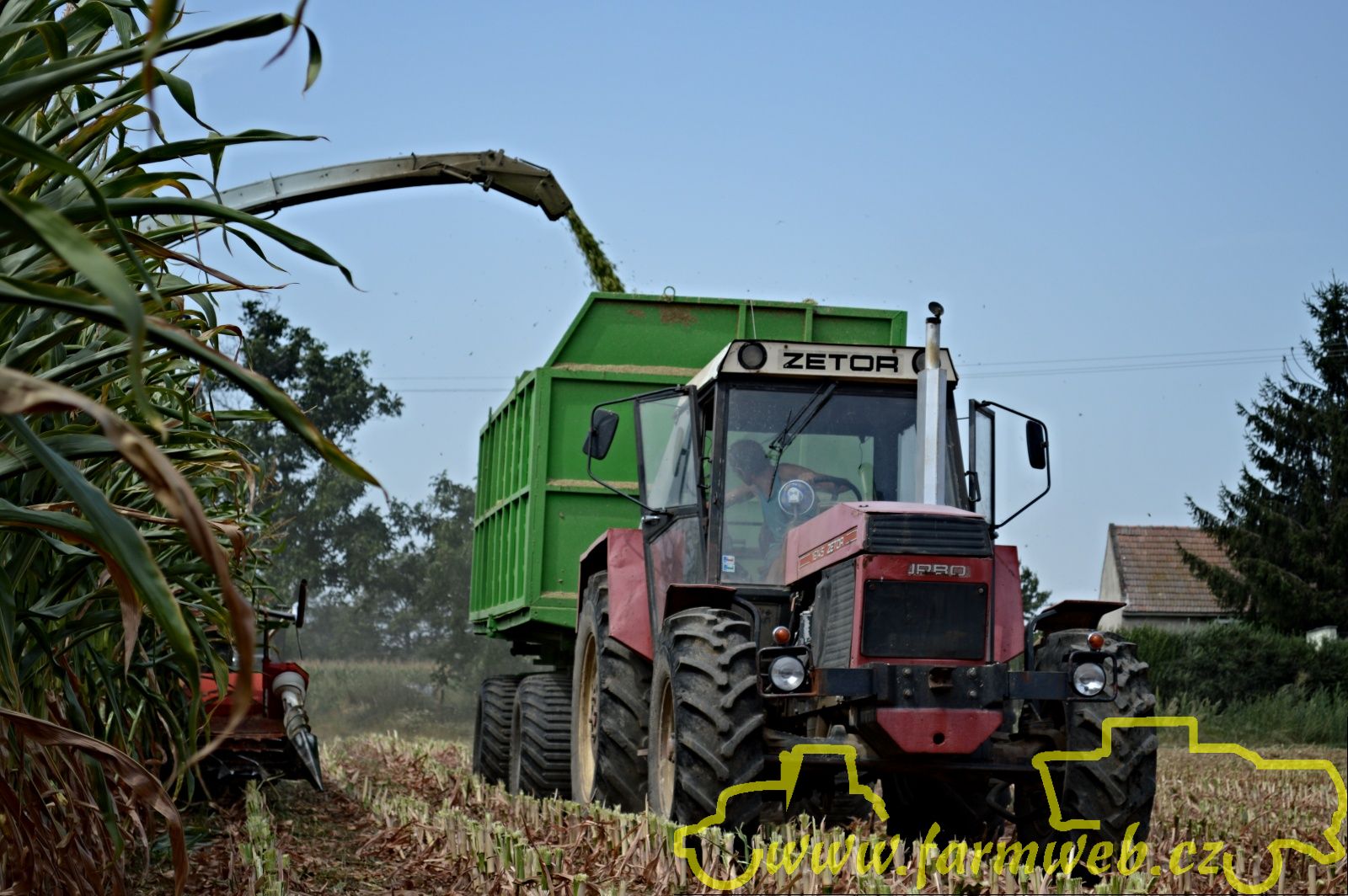

z čeho má ty kolesa na tom voze ? hned bych bralsmile
martinko   06.02.2014 20:43:36
Sa mi zdá že sú kupované a dávajú sa aj na návesy , neviem skúsim sa popýtať. smile
lex440   06.02.2014 22:44:15
Kolesa su kupovane. Disky vyrabane. BKT 500/45-22,5. smile
Aleš S   07.02.2014 17:33:23
Mohu se zeptat, jak to řešíte s tím, aby to sedělo v techničáku? Máme totiž krásnou 9 tunu vlek, ale na úzkých kolech. Je to autovlek. Chtěl bych ho ale tahat po poli. Potřeboval bych tam teda dát širší kola a nějak to dostat do techničáku.
Lze vlek nějak přetypovat z autovleku na traktorový? Nějakou oficiální cestou.
Děkuji

martinko   07.02.2014 19:09:00
Tento vlek nieje určený na jazdu po cestných komunikáciach nakoľko nemá ani EČV. Podnik má väčšinu polí okolo strediska spojené poľnými cestami , iba na pár parciel sa musí ísť po hlavnej aj to len pár stoviek metrov. smile
Litos   07.02.2014 20:59:02
na stránkách ministerstva dopravy je popsán postup zápisu ráfků a pneumatik do TP vozidla nad rámec uvedených výrobcem. Avšak osobní zkušenost nemám.
