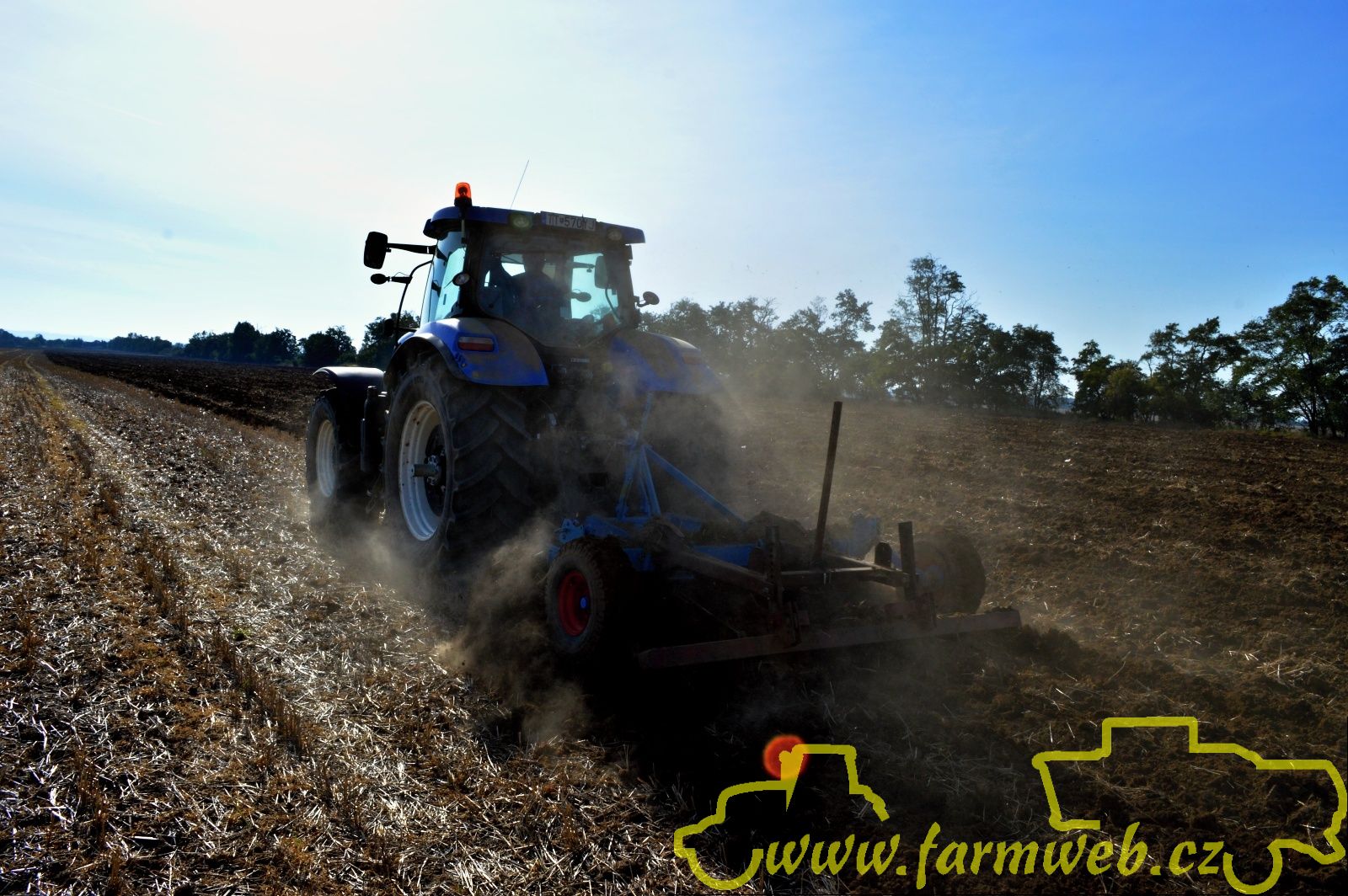

Jakou to dělá práci? Se přiznám že jsem tento podrývák ještě nikde nevidělsmile Vím o jednom či dvou prodaných ale naživo nikde nezastih.

V podniku je už minimalne 3 roky , agregogany bol s traktorom ZTS 16245 (stala kombinacia) (sem tam DF 165) traktor ho dosť cítil , neviem aké robil hlbky ale využíva sa každý rok.Teraz s ním robi tento holland (uz má okolo 100 ha).Myslím že sa každý rok takto pripravuje pod repu a kukurice , na jar hrudy vymrznu jeden prejazd smykom (alebo kompaktorom popr. rubinom a je krasne pripravené na sejbu. Onak čo som pozeral na nete tak je možnost si vybrat medzi dvomi alebo tromi stlpicami a tento má až 4 takže je to možno aj rarita smile
Prácu to robi slusnu až do 60 cm a pole vypada ako po sadeni semiakov a aby sa to dalo lepšie zrovnat tak sa tam domontovaly "nože" viac foto (to červené za kolesami).
Keby chcete bližšie informácie sa pokúsim zistiť. smile

Já jej tahám taky ale .. Je to Labrador od Lemkenu,mám na něm čtyři slupice a zakoupen byl s příslibem prodejce že na něj stačí 160-ka traktor. Pro jistotu se tehdy vyjelo s dvoustovkou a během chvíle se přepřihalo na třista .. Podrývat se s tím dá na těch 60 jak tady již bylo zmíněno ale podmínkou je aby půda nebyla příliš zhutněná a zaschlá,taky posklizňové zbytky to nemá až tak příliš rádo. Slupice jsou bezkonkurenční těm se nedá vyčíst nic zato s tím rámem je to katastrofa. Je tam při těch čtyřech slupicích špatná průchodnost,místy to po celé šířce vytrhne půdu hlavně poblíž úvratí a vyskočí to ze zemi takže za mnou zákop vpředu hradba. Neříkám že je až tak špatný ale ten rám coby podrývák jen v nouzi,ono to možná bude tím že jsem někde na stránkách Lemkenu vyčetl že to bylo vyrobeno jako narušovač kolejových řádků,ten podrývák je pak použitelný jako taká nouzovka a hlavně když potřebuje někdo něco prodat ..
