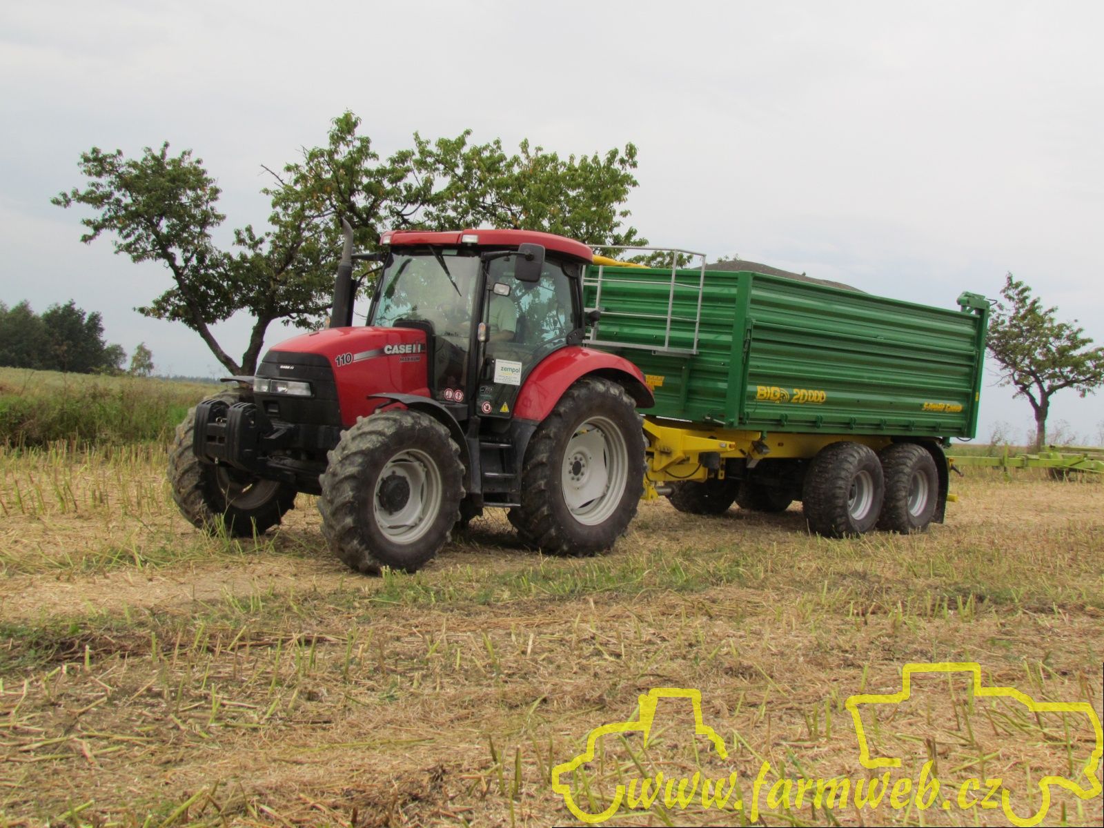

Docela odvážná souprava. Ten Case měl v kopci asi co dělat....smile
Štěpán27Scania   11.06.2015 20:13:16
Běžně sestavena souprava... Už jsem viděl větší návěsy na slabších reaktorech a zvládali. Ale záleží na podmínkách..
David1   11.06.2015 22:14:40
Tak ono nejde jen o výkon, ale např. i o vyváženost. Ten traktor váží tak kolem pěti tun a ani bych se nedivil, kdyby ho to občas zvedalo na zadní, i když je vidět, že nějaké závaží vepředu má. A když se pak taková souprava rozhoupe v plné rychlosti na silnici, no nevím smile . Jinak o tom, že to podle TP tahat velmi pravděpodobně nesmí, o tom se už asi nemá ani cenu bavit....
chomyz   12.06.2015 10:36:53
Technicky spřízněný NH T6.140 má technicky přípustnou hmotnost přívěsu 32000 kg a povolenou hmotnost v ČR 18500 kg (což je hodnota na nápravy návěsu).
tomD   12.06.2015 15:57:17
Ale je třeba pořád brát ten xx násobek váhy traktoru ne?....Nebo za todle pověsím 32tun a nemůže mi nikdo nic říct?smile smile
Metallica   12.06.2015 16:14:41
32 tun je maximum, co ten traktor snese, po silnici může táhnout max 18500kg, za předpokladu splnění 2,5 násobku
tomD   12.06.2015 16:41:18
Tak to my vychází váha 7200kg , to asi tedle prcek nesplní i když pověsíš závaží...
Honza.S2   12.06.2015 18:56:50
Zrovna dnes jsem vytahoval hmotnosti na New Holland T6050. Přesně z hlavy to už nevím, ale těch 32 tun je celková hmotnost soupravy a 20+drobné jsou na max.hm.přívěsu, u návěsu nezapomínat na přenášenou m na závěs a i na % m na přední nápravě, která by se neměla překročit kvůli řiditelnosti.
