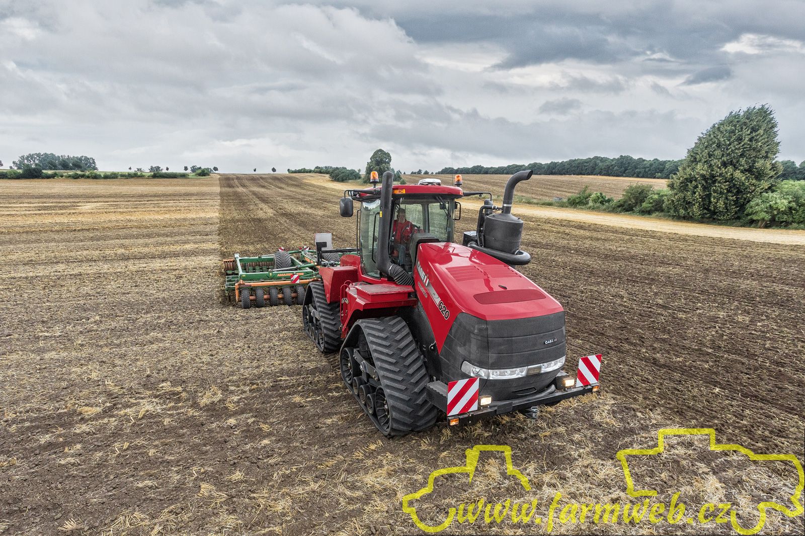

Výkon to má krásný ale co ty neslavné podvozky... smile Traktor samotný vypadá krásně, motor je taky perfektní ale ty podvozky a poruchovost kazí dojem na celý traktor.
Už by se pánové mohli konečně rozhoupat k tomu aby se podvozek zlepšil a nebyl tak poruchový. K čemu mi bude traktor o tak velkém výkonu když mi bude stát na dílně a servis se s tím bude pořád hrát .. smile
Není pásák jako pásák pánové smile
