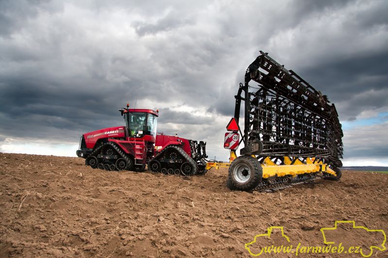

nechápem koncepcii tohoto stroja. Smyk okopírovaný z allroundera a za ním zrovnávací cross board valec? 4 rady radličiek z koncepcii strojov pred 15 rokmi a zas smyk. Aby toho nebolo málo ešte 2 valce. Ten stroj bude mať asi dosť veľký odpor a možno aj zbytočný pretože niektoré sekcie sú zdvojené čo je na jar pri premrznutej zemi iba odpor a dranie železa.

ja som sa bol pozrieť pred 2 týžňamy na kombináciu Fendt 936 + 12 metrový swifter a bola to dosť kopcovitá rola a možem povedať že traktor ho ani necítil jazdilo sa druhý krát ale aj preto lebo pri orbe im nedohadzovala jedna hlava a na prvý prejazd swifterom to nebolo až tak vyrovnané...a čo sa týka spotreby tak nepresiahla 4l :)

To Zetor: Ten 14ti metrový Allrounder se skládá stejně jako 12ti , pokud budeš chtít můžu ti po SZ poslat pár fotek
Zetor   04.04.2010 09:16:25
Díky, mrknul jsem na tvý stránky, tam jsem to viděl. Nevěřil, bych, že to takhle složí, koukal jsem, že maj jinak dělaný pístnice, už je maj klasicky horem a ne v rámu. Vypadá to dobře, ani možná nepřesahuje o moc 4 m výšku a díky tomu, že má ty křídla ještě uvnitř, tak to bude stabilní, narozdíl od Vectoru. Zvedá to při otáčení na souvrati, nebo to má furt na zemi? Je to prohlý jak tětiva, když to zvedne, to by moc dlouho nevydrželo...
JohnDeere8430   04.04.2010 09:40:28
Na ovratích to zvedá , jinak ještě u nás tahá John Deere 8430 Allroundera 1000 a toho loni ani nezvedali, ale nevěděli co to s tím udělá tak letos ho zvedají.
Zetor   04.04.2010 09:48:33
No možná bych to radši nechal dole, aby nepraskal rám... No uvidíme jak to inženýři vymysleli. Radši bych obětoval radličky nebo ten válec než rám... A 12ka předpokládám šla pryč místo té 14ky?
JohnDeere8430   04.04.2010 10:03:38
Ano , 12ti metrovou verzi si odvezli a dali nám tu 14tku
