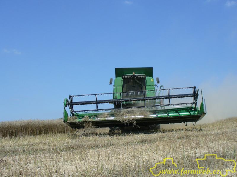

Mám dotaz, je tohle fotografickej klam nebo je ta CTS opravdu takhle úzká. O JD toho moc nevím a ještě mě zajímá jestli je tohle axiál nebo vytřasadlo??smile
maclos   14.08.2007 08:25:20
Tak či je úzka v tom ti neporadím lebo podla mňa normálne ako každý kombajn a systém výmlatu podobný ako claas 480 570 580 600smile
cocik007   14.08.2007 08:58:26
to TomášJ.:Řekl bych, že je to optickej klam způsobenej širší kosou a zapnutým HILLMASTERem.
Jirka K.   14.08.2007 09:00:04
JD CTS je axiální mlátička. Jinak to "zúžení" může trošku dělat systém HillMaster v akci. Se svojí šířkou 3,5 metru je ale o 30cm užší než například JD WTS 9680 HM!
Tomáš D.   14.08.2007 09:33:37
Jenom poznámka, o John Deerech toho vim docela dost a když si na CTS necháte dát přední gumy 650/65 R 32 tak je pouze 3,3m široká. Optickej klam to rozhodně není!
smile
Petr   14.08.2007 09:37:02
Taky jedna poznámka: JD CTS není axialní mlátička, jak už tady někdo psal, je to jen tangecialní sklízecí mlátička s rotačnímy separátory.smile smile
Humlstroj   14.08.2007 22:30:57
CTS je axiál na sto pro.
Tomlive   14.08.2007 22:33:56
Jeleni u CTS nemaji axialni mlatici ustroji, jsou to jen axialni rotorove separatory, maji porad klasicky mlatici tangencialni buben.
Klasicky axial je vylozene Case Axial Flow, nebo pozdeji i JD STS(zdroj http://forum.farmweb.cz/viewtopic.php?t=2029 )
Zetor   14.08.2007 22:37:20
CTS samozřejmě je tangenciální mlátička, jak tu již bylo několikrát řečeno, jen má rotační separátory. Axiální mlátička od John Deere je STS. Tohle je fakt, o tomhle se nediskutujesmile
