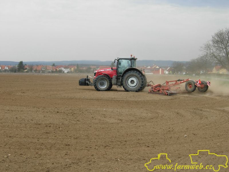

Měl by? Taký obr s šestimetrovým kompaktorem?smile
Davegr   20.04.2011 20:59:04
Né vždy jde jenom o traktor, ten kompaktor taky všechno nevydržísmile
soola   20.04.2011 21:10:54
u nás máme stejný kompaktor a taháme ho JD8100.Podle správného by se měl při otáčení zvedat.Já osobně jsem ho zvedal a teď už ho nezvedám. Kolega co za mnou sel mi to zvedání vytkl s důvodem přílišného udusání půdy na souvrati.Tvrdil,že se ta půda pak už tak nenakypří. Ta,že teď už nezvedám a při otočkách dělám velké oblouky aby stroj tolik netrpěl.je pravda,že souvrať není tolik udusaná,ale ty následky na stroji jsou taky znatelné.A´t děláte oblouk jaký koliv,stejně to někde čas od času praskne.
Marek Němec   20.04.2011 21:49:21
Co by si s tým xylon neporadil smile Tyhle kompaktory tahají normálně traktory od stovky výš smile
martinko   20.04.2011 23:12:38
podla mna normalny clovek co na tom robi to dvyha lebo este nigdy som nevidel ze by sa hentak otáčaly podla mna je to hovadina na entu smile smile potom naco to ma ten podvozok ked to nedvihate?? smile
driemotan   21.04.2011 08:09:48
Ja skor nerozozumiem, naco maju tolko zavazia??? tan traktor ani nevie ze ho taha, iba zbytocne utuziju podu :(
kápol   21.04.2011 09:10:42
No myslím že taký obr netahá jen tohoto prcka a jestli třikrát za den přepřihá za neco pořádnějšího kde to potřebuje byl by blázen ho jen sundávat a nandávatsmile
Petr.J   21.04.2011 09:50:16
Já zase nechápu, jak se někdo může ohánět utužováním půdy a nechápat na co tam má to závaží.
Tak k věci: KAždé to závaží na zadním kole váží 250kg a pokud se nepletu, tak jich je tam víc na jednom kole. Pokud bys ho chtěl sundat k tomu, aby jsi odlehčil půdě, tak ti to sundání a nasazení trvá aspon 2 hodiny ( které ti traktor stojí a nevydělává). Když je tam nebude mít a potáhne těžší nářadí...větší prokluz, větší spotřeba atd...takže si myslím, že majtel ví co dělá smile
soola   21.04.2011 15:58:56
Chtěl bych vidět sokoňovej traktor tímhle 6ti metrovým kompaktorem.4metrovej jo,ten jsem se 115 CASEM tahal.Ale u šestek je tuším minimuim 150koní.smile
alda   21.04.2011 17:58:23
No jelikož máme taky takový kompaktor VČ... 003 je hodně starý, ale na souvrati ho zvedáme ze dvou důvodů:
Netrpí tím tolik uložení sekcísmile
A struktůra pozemku by byla v našich podmínkách při otáčení se spuštěným strojem hodně prachovitá a tudíž špatná........ po deštích "beton"smile
