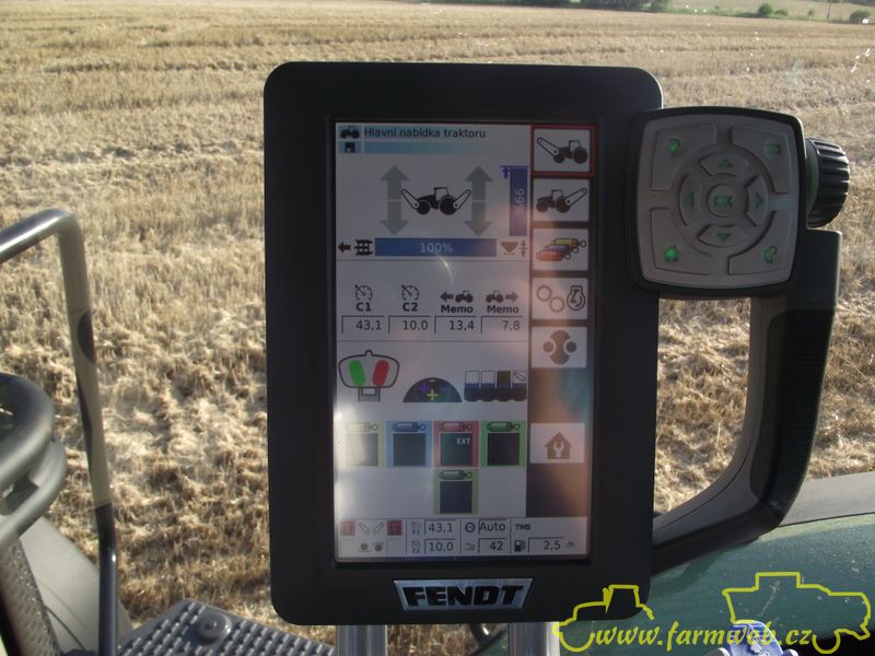

Ten fendík není otevřený na 50km/h? To je škoda, sice se to nevypadá až takový rozdíl že to jedí 43 nebo 50, ale v praxi je to rozdíl velký smile

Ano musím říci, že to je sakra rozdíl... tady u nás mají v jednom podniku Fendta 933 , ten jede 43,5 km/hod a ve druhém mají Fendta 936 a ten je otevřenej na 55 km/hod a je to veliký rozdíl smile smile

No ono to sice píše na té přistrojovce že to jede 55 Km/h, ale když jedu kolem radru, tak to ukazuje 50.... tak proto píšu že je fendt otevřený na 50smile

Na to aby ti ukazoval správnou rychlost si musíš občas zkalibrovat obvod kola, nové a ojeté pneu je rozdíl i 5 km/h. Ty vesnické radary taky ukazují každý jinak. Otevřít Fendta na 50 je softverová záležitost a často novým obsluhám nechá servis legálních 40 než si zvyknou.

Tých 42 km/h píše pri zaradenom 1. prevodovom stupni (polný rozsah), ak sa zaradí 2. prevodový stupeň (cestný rozsah) je tam hodnota 55km/h.

U nás se všechny MF otevíraly na těch 55km/h až po 50mth a první servisní prohlídce. Nebude to zde podobný, když autor píše, že je to novej traktor?

Nám fendta otvorili už pri preberaní u predajcu.

Lex440: Vario vo Fendte nema prevodove stupne, polny a cestny stupen je redukcia za prevodovkou. V polnom mode ( korytnacka ) je max.32, zajac cez 50 km/h.
S tou 40 km/h a 50 km/h je to vec legislativy, podla platnych zakonov je Fendt 900 kategoria T1 a tam plati 40 km/h. Takze predajca je povinny takto dodat traktor. Ak nahodou potom pojde rychlejsie je vec, je to vec majitela...
