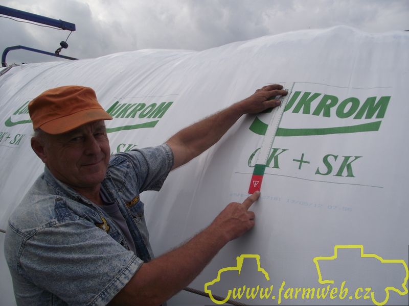

co to ten pán dělá smile
neznalek   08.01.2014 15:36:23
nejspíš meří "slisování" materiálu ve vaku. Tou měřkou porovnává rozměry toho nápisu- víc nalisovany material- víc se folie ( i ten nápis) roztáhne....
Zetor 16145   08.01.2014 18:07:19
Zdravím, měří napěchování vaku = slisování materiálu jak psal neználek. Já tedy používám vaky od konkurence ale dám příklad - na prázdném vaku je vzdálenost mezi čárkami 30cm ( pravítko má 40cm) a nalisováno by to mělo být tak aby se tato vzdálenost zvětšila o 10%. Takže na pravítku je 30cm bíle,4cm zeleně (akorát) a posledních 6cm pravítka červeně = hrozí prasknutí vaku. Takže při lisování je třeba se držet v zeleném "sektoru" protože před ním je málo slisováno = plísně, v červeném vak praská. případné dotazy klidně po SZ. Jezdím se stejným silážním lisem jen ho mám za Zetorem 16145 smile
