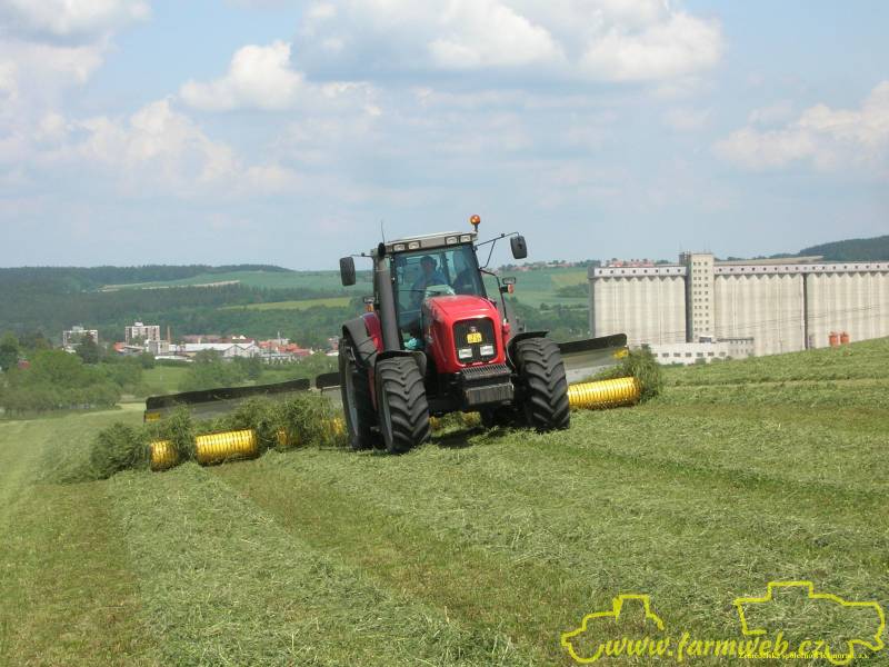

pěknej stroj... neni to trochu zbytečný v dnešní době shrnovačů?? popř v čem je to lepší???? smile

proč proboha zbytečný? Naopak. Mnohem šetrnější, menší odrol, nanahrabe šutráky a hlínu. A jistě mě doplníte.

Lepší to bude, protože to nenahrne kameny. To bych řekl, že bude ta výhoda. Ale zajímala by mě rychlost, příkon a taky bych se bál, aby se to moc nerozbíjelo...

jakto že to nenahrabe šutráky??? u nás to takhle Dřív asi 7 let zpět dělaly taky akorát mačkačema...Ale ty šutráky mě zajímaj

Hlavní výhoda je, že to třeba z vojtěšky bo jetele neodrolí lístečky

Proč nenahrabe šutráky? protože nic nerve po zemi tak jako klasickej shrnovač. Pouze porost nabere a hodí na pás.

Přesně, já to taky letos viděl v jednom podniku s mačkačema Fortschritt, a když sem se zeptal proč je maj, tak mi řekli že kvůli kamenům. Ono to tu hmotu nadzvedne a ten kamen většinou propadne na zem, kdežto klasickej shrnovač ho nahrne.

z vojtěšky neodrolí lístečky?? ani třeba když to pojede z druhý strany a bude to muset přejet celej čnek???

Jakej šnek? Dyk je tam gumovej pás. Jako na schazovácích za rotačkama. Jistěže menší odrol. Dyk si vem, že shrnovač ti hmotu dře po zemi. Tudíž na oschlý rotlině ty lístečky jdou samozřejmě do pryč.

...moc se mi tato koncepce líbí...jak moc je potřeba výkonný traktor..??

ahoj chlapi taky si myslim ze to bude lepsi ty kameny propadnou a zustanou na poli a druha vec jetelo travy se tolik neotrepou a zvlast u luskovim treba hrach.mame ho ted sklizet a nikdo nevi cim to posect a hlavne skulit at nejsou kameny v pascich vypada to na stary nemecky mackac

to riderstan: vylúšti si:Características técnicas del RT 950
Ancho de trabajo 9,5 m
Ancho de occupado 8,35 m
Ancho transporte 2,5 m
Longitud 5 m
Altura de trasporte 3,1 m
Elevación max. lateral pick up 1 m
Potencia min. del tractor : 80 HP
Peso 4600 Kg

technická data RT 950
pracovní záběr: 9,5 m
tohle jsem moc nepochopil páč occupado znamená obsazený, zabraný
přepravní šířka 2,5 m
-II- délka 5 m
přepravní výška 3,1 m
nějaké postranní maximální zvednutí 1 m
minimální výkon traktoru 80 HP
váha 4600 kg

proč v tom jezdí 210koní massey ferguson? to je to tak náročný? aby v nahrabováku jezdil traktor co oře...apod...?????

MF 8260 do toho byl zapřažený pouze z toho důvodu, že to předvedení bylo moc narychlo a po ruce nebyl zrovna jiný volný traktor.

Ty údaje vypadaj zajímavě, trošku mě děsí ta hmotnost, to asi pujde spotřeba nahoru. A to kopírování nerovností asi taky nebude sláva. Ale výhody jsou zřejmé, myslím, že by se to mohlo uchytit. Trocha konkurence nikomu neuškodila. Zajímavá koncepce, uvidíme, jak se osvědčí.

S tím záběrem, 9,5m je pracovní celkový kde je počítáno s šířkou řádku plus těch 8,35m šířka stroje, tak bych to pochopil.

No ale sa mi zdá že to bude traktor potrebovať min 3 alebo 4 hydraulické okruhy a to má máloktorý traktor do 100 koní....smile

Ano, také počet hydraulických okruhů byl tím důvodem, proč jsme do toho zapřáhli MF.

3 okruhy by nemal byť problém, to už má asi drvivá väčšina nových traktorov aj do 100 koní, ale napr NH myslím u rady TL 4 okruh nedodáva, takže to možno asi trochu problém bude, taký zhrňovač potrebuje iba jeden okruh a tým pádom to môže ťahať hocičo smile
