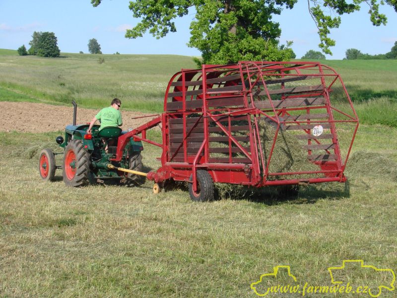

Dotas: proč ten horaljede svoji stopu a nejede za traktorem smile smile smile

dle mýho názoru je to kvuli tomu že ten traktor je nízkej ,tak se horal táhne bokem aby si traktorem nějak nerozházel řádky,toť muj osobní názor když tak mě někdo opravtesmile smile

protože je to za takovýdle kocoury a pro soukromníčky co maji na traktoru boční kosu takže na boku seká a hned zbírá (zelené krmení ) a potom taky proto aby neroztahával ty řádky další specialita je že tento samozběrák nemá dno jen pár lanek která se při vysypávání odepnou a otevřou se zadní vrata a udělá se takovej mini stoh smile

Už je mi to jasný dikysmile

Přesně jak to říká cermi jezedak smile
