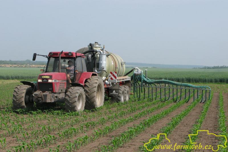

Pro Pepe: Na hnojení kejdou se vztahuje tzv. nitrátová směrnice. Je s podivem, že jí málokdo ze zemědělců dokonale zná a pak vznikají takové "fámy" jako jsi napsal. Pokud aplikuješ kejdu v malých dávkách na "zelený porost" a to je např. obilí,řepka, travní porost nebo do kukuřice, tak můžeš bez problémů použít hadicový aplikátor. To platí dnes a bude to platit dalších 12 let. Nikde není nic napsáno o zapravování!!!!!!!!!
Jiný případ je aplikace na nezakrytý porost (strniště,hrubá brázda,podmítnuté pole),kde je třeba kejdu zapravit do 24 hodin do půdy. Nikde není napsáno, že to musí být na cisterně. Moderní podmítače mají v každém podniku a jejich výkon je dostačující.
Ke hnojení kukuřice: Tenhle aplikátor má záběr 12 m a je ideální pro hnojení kukuřice i obilí. Dříve se používalo jednu dobu zapravování kejdy mezi řádky, ale to se z mnoha důvodů neosvědčilo(malý záběr,malá výkonnost.nářadí na zpravování půdy, trefení se do řádku).
Pokud je kejda tekutá, tak se dobře vsakuje a ztráty amoniaku jsou menší. Čím hustější kejda, tím může vznikat více ztrát. Závisí také na počasí pro aplikaci.
Nikde jsem ale Pepe neslyšel, že by kejda aplikovaná v dávkách 10-25 m3/ha ,hadicovým aplikátorem, popálila porost. Naopak nitrátová směrnice díky skladování kejdy minimálně 6 měsíců nutí farmáře aplikovat kejdu na obilí do porostu.
Na této bioplynce je šikovný majitel, který zná hodnotu bioplynové kejdy v porovnání s minerálními hnojivy a dokáže to využít.
Traktor je zatím menší, majitel má objednaný traktor Case Puma 160 k. Neviděl jsem moc kopců v jeho okolí. Nevím zda je to dáno konstrukcí kloubových náprav ,ale při mé návštěvě v podniku bylo vše OK.
U výkonnosti cisterny závisí na dopravní vzdálenosti od farmy a na délce směny. Obecně se dá počítat za den 10-15 cisteren po 15 m3, tedy 150-225 m3. Při dávce 15 m3 je to např. 15 ha. Tohle je strašně závislé na tom, zda je pole 1 nebo 5 km vzdálené.

Pro Luky: To by mne zajímalo co jste za podnik. Naše firma zastupuje jak Annaburger tak Vakutec, takže bych měl mít o všem přehled.
Je to jednoduchý, pokud máš pneu 550 -560 mm široký a děláš kukuřici na 75 cm pak se při rozchodu náprav 2250 mm musíš dostat do koleje. Zbývá ti kolej 60 cm. Problém je většinou s traktorem, který nemá roztažení kol na 2250 mm. Někdy je ale taky problém svah, když jedeš s cistenou příčně na svah.

Ještě jedna poznámka ke kolům a rozchodu. Rozchod na kukuřici u Annaburgeru je v ceně cisterny u Vakutecu je asi za 15 000 Kč. Je možné ,že jste to koupili dříve od někoho jiného a že vás zkoušel.

ten aplikátor koupila firma vedle, jen sem šel kolem a viděl jsem to , a myslím že to je celkem nový. a tahaj to snad 121 45 nebo 16145. víc o tom nevim , jen říkali že měli nabídku i od strom exportu a ta by se prej měla vejít do řádků. tak nevim
