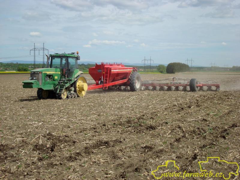

Libor169   09.05.2008 21:47:28
Proč jezdí ten pásovec s úzkými pásy v kukuřici? Jinak by mne zajímalo, na co v Černilově používají uzké pásy?smile
Libor169   09.05.2008 21:52:03
Projel jsem galerku od Zetora, a mám dojem že tato souprava na podzim sela se širokými pásy.smile
Honza.S2   09.05.2008 21:58:49
Jestli to nebude mít kvůli řádkům. Podle fotek z netu to tak někdy používají i v americe akorát že rozšířeny.
Zetor   09.05.2008 22:24:40
Já myslím, že to je kvůli tomu, aby si pásem nestlačoval půdu, kam přijde řádek. Protože na těch jílech, to když přejede pásem, to je pak beton. A myslím, že to je jiný pásák, než co tu byl včera, že to je ten druhý. Ale podobná změna rozchodu se tam udála poprvé.
Joska   09.05.2008 23:22:53
přesně tak v černilově mají dva pásovce myslím že je kupovali na podzim roku 2001-02?? tak něják,
chomyz   10.05.2008 18:21:47
Určitě to má jako klasiku - aby jel mezi řádky, což bývalo dříve dobrým zvykemsmile Ale je to opravdu úzký pás? Není to jen klasický stažený na menší rozchod? Koupit si druhou sadu pásů to se v Evropě moc nevidí...
Zetor   10.05.2008 19:19:11
Ten pás má odhadem asi 30-40cm na šířku. Loni tam určitě byly klasický, jako na té druhé 8400ce.
Libor169   10.05.2008 20:15:15
Kukuřice se seje na meziřádkovou vzdálenost 75cm,myslím, zda nejsou nové technologie. To si myslíte, že klasický pás je taky tak široký? No ale určitě to má nějaký významsmile Tak zda je někdo poblíž Černilova, mohl by získat informace?smile
Martin   10.05.2008 20:22:03
Je to specialní kultivační pas přimo z USA na setí kukuřice . Ma tech 40cm jak piše Zetor a je to právě kuli tomu setí aby neutlačil pudu před seci botkou .
chomyz   12.05.2008 18:28:12
No asi fakt bude úzký, to jsou teda machři používat druhé pásysmile On by ten normální pás vyšel mezi řádky 75cm při nastavení rozchodu, ale tahle mašina podle mě nemá řádky 75, pač jestli dobře počítám tak má 24 řádků a na záběr 18metrů to rozhodně nevypadá. Tak že by 50nebo 55 dle posledních amerických trendů??
Pepe.N   12.05.2008 22:13:24
Jelikož to je mašina v našem podniku tak vám tu záhadu odledně pásu vysvětlímsmile smile Normálně na traktorech používáme rozchod 225 cm, ale tahle mašina má tři metry. Kdyby se pásák tak nechal tak by výsevní jednotky vycházeli do pásu což je u kukuřice problém. tak teď má 150 cm na dva řádky a mašina čtyři a je po problému. Pás je 40 cm široký a normálně používáme 60 cm.
Pepe.N   12.05.2008 22:16:52
normálně používáme pásy o šířce 60 cm a tyhle maj 40 cm, protože na uzký podvozek se šedesátky nevejdou
chomyz   13.05.2008 11:51:07
to Pepe.N:No výborně díky. Jestli teda ještě bych mohl vědět kolik je ta meziřádková vzdálenost téhle sejačky a jestli ten úzký pás pasuje na původní kladky a rolny (snad jo?) díky...
