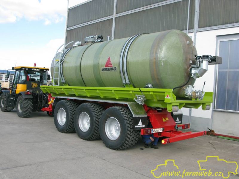

Chtěl bych se zeptat , ten spojler je nějak zasunovací ? Nebo to při vyklápění nevadí ?smile
Martin Hruška   26.03.2011 19:03:45
U tohoto modelu je hydraulicky výsuvný. Na obrázku bez kontejneru je spojler zasunutý. V Německu je nutné pokud kontejner přesahuje o 40 cm podvozek, je třeba mechanicky nebo hydraulicky výsuvný spojler.
K otázce Ondry: Cenově to výjde asi nastejno, u hákového nosiče je nutno počítat s o 1,5 t větší hmotností podvozku a obtížnou agregací s rozmetdlem a dalšími nástavbami.
Tento zákazník má již jeden hákový nosič od Annaburgeru a po letech dokoupil nový. Z mého pohledu je výměnný systém u Annaburgeru s 10 nástavbami universálnější volba.
