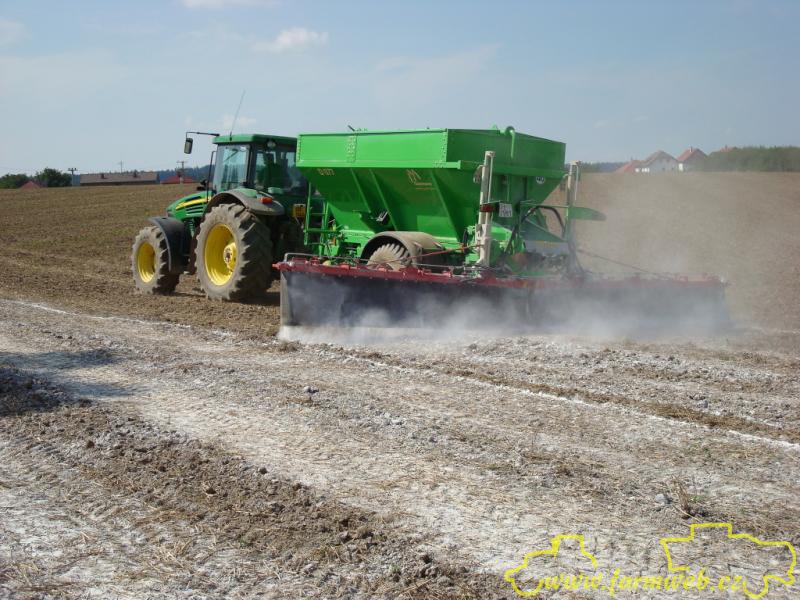

Pro Klona: S tímto šnekem nebo se šnekovým aplikátorem je podstatně menší prašnost než od cisterny nebo rozmetadla s kotouči. Protože jsem na poli při uvádění byl tak vím, že je podstatný rozdíl v prášení pokud jede aplikátor rychlostí 7 km/h nebo 15 km/h. U Terragátoru je vidět, že jede minimálně 15-20 km/h.
Strategie by měla být asi taková okolo vesnice 7 km/h a mimo může jezdit trochu rychleji.
Pokud nechceš prášení ,je třeba vzít dolomitický písek a rozmetat dvoukotoučovým rozmetadlem typu Gustrower s řetězovým dopravníkem.
