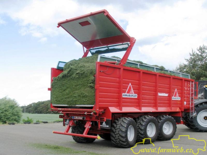

Martin Hruška   22.05.2009 19:22:30
Pro Verka: Takto vypadá zatím podlaha pod kterou je gumový měch.
Na tomto konceptu se ještě pracuje, do 30.6. bude k dispozici sériová verze.

Može mi niekto vysvetlit na akom princípe pracuje natáčanie krajných kolias na tom privese? :) Ked zatočí volantom automaticky sa zatáčajú aj kolesá ? :)
Martin Hruška   29.07.2009 19:03:09
Tento vůz má normální náběžně řiditelné parabelicky odpružené nápravy BPW.
Při zatáčení je hydraulika v plovoucí poloze a kola se natáčejí samovolně . když che řidič couvat musí nejdříve hydraulicky zablokovat kola a potom může dát zpátečku.
Za příplatek se dodává tzv. nucené řízení náprav, kde je možný systém jedné nebo dvou malých koulí K 50, které ovládají táhla a pomocí hydraulického oleje jsou ovládány řídící válce na každé nápravě.
Nucené řízení náprav je lepší komfortnější, říká se, že je vhodné pro "méně šikovné traktoristy".
Novou věcí, která příjde během 2 let je elektronický systém nuceného řízení bez koule K 50.
